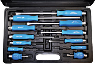

Anyag és forma tekintetében a markolatoknak is széles a választéka. Lényeges a nyelek ergonómiai kialakítása, ami erőkifejtéskor kap nagy szerepet. Az olcsóbb csavarhúzók fanyelűek, és inkább nagyobb erőkifejtést igénylő szerelési munkákhoz valók. Az igényesebb változataikon a pengeszár a markolat alatt esetenként hatszögalakban megerősített, a penge pedig végigfut a markolaton, és üthető is. A markolat végét esetenként bőrkorong fedi. A legtöbb csavarhúzó nyélmarkolata azonban különféle nagy szilárdságú műanyag kombinációkból készült, és nem ritkán külsőleg lágy gumibevonattal kombinált. A palástjuk hornyolása gyártmány típusonként változó, bár a mélyhornyolások már elég ritkák, inkább a lágy ívelésű, ergonomikus kialakításúak biztosítanak jó erőkifejtést a szerszámnak.
A cserélhető betétes csavarhúzónyelek nagyon praktikusak
Az olcsóbb, fanyelő csavarhúzók a durvább szerelő munkákhoz valók

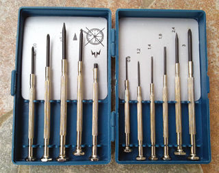

A műszerész csvarhúzókészlet kis csavarokhoz való
egységesen 6 mm laptávolságú. Különböző darabszámú készletekben szerezhetők be, de a hosszított szárúak egyenként és különböző számú készletekben is megvásárolhatók. A bitek bármely hatszögű befogószárba beleillenek, ám kialakításuk a szokásostól eltérően lehet karcsúsított végű is. A bitek anyaga sem lényegtelen, mert a silányabb minőségűek élei nagyobb erőráhatásra hamar eltorzulhatnak. Általában ezek is króm-vanádium-molibdén ötvözetűek, de nem ritkák a nagy kopásállóságú platina vagy titán ötvözetű anyagból készültek sem. Ezek tartós használatra készültek, és főként az iparosok használják őket.
