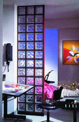

Az üvegtéglákat régebben nálunk csak ablakok helyettesítésére használták. Ott építették be, ahol az ablakot nem lehetett nyitni, de fényre szükség volt. A fény természeténél fogva adott volt, csak tudnunk kellett a lakásba behozni. Manapság azonban már nemcsak bevilágítóként, hanem belső térformálóként, díszítésként is egyre népszerűbb. Válaszfalak, térelválasztók, bútorok készülnek üvegtéglából. Az anyagon átszűrődő fény úgy törik meg, hogy a belső tér varázslatos hangulatot kap, káprázatos fényjátékkal kombinálva. Modern lakóminőséget kölcsönöz. A terek határait tompítják az üvegfalak, szuggesztív atmoszférát kölcsönöznek a helységnek. Képzeljünk el egy lila, kék, vagy ametiszt színekkel kombinált falat! Határtalan dekorációs lehetőség. A színvilág természetesen sokkal szélesebb: tintakék, azúr, türkiz, szürke, sötétrózsaszín, halványzöld, mélyvörös, királykék, fűzöld, bronz, okkersárga, vörös. Formavilága számtalan lehetőséget rejt; natúr, sima, hullámos csíkos, kockás, átlátszó, diagonál. Különösen a fürdőszobákban vonzó ez, mert beereszti a fényt, optikailag mégis szeparál. A fényhatás mellett a négyzethálós rendszer előnye, hogy sokféleképpen variálható, határtalan kreatív megoldásokra, formai játékra is lehetőséget ad. A 19´19´8 cm standard méretű elemek kombinációjával a fürdőszobától eljuthatunk a külső egybefüggő homlokzatokig. Az üvegtéglagyártók és forgalmazók széles szortimenttel jelentek meg az utóbbi években. Természetesen a rendszerek további ötletes kiegészítő elemekkel, még szabadabb fantáziálgatást tesznek lehetővé. Ilyenek a nyitható keret, mely a szellőztetés egyik megoldása, vagy a hatszögletű, négyszögletű sarokelemek, melyek a hullámos vagy törtvonalú falak lehetőségét biztosítják. Léteznek ezeken kívül még tömör- vagy nyitott járda üvegek, ha a födémünket is szeretnénk a fényjátékba bevonni. Hova használhatunk üvegtéglát? Az ötletek tárháza kifogyhatatlan.
