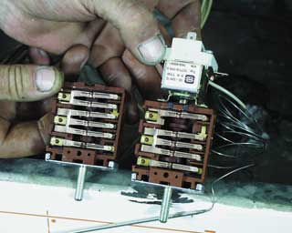

Cseréje egyszerű feladat. ÁRAMTALANÍTOTT HELYZETBEN felnyitjuk a szerelőlapot a 2 db M4-es csavar eltávolítása után, majd lehúzzuk a külső forgató gombot (9), így szabaddá válik a kapcsolót tartó 2 db M 4-es csavar. Eltávolításuknál figyeljünk arra, hogy a kapcsoló felőli oldalon egy-egy távtartó, van a csavarokon, ezek szükségesek, vigyázzunk, hogy ne vesszenek el. Elektromosan a vezetékek cseréjét legcélszerűbb most is oly módon elvégezni, hogy az új kapcsolóra a régiről rögtön az adott helyre áthelyezzük a vezetéket (10), így fölöslegessé válik a jelölés (de az is járható út). Üzemi próbánál (a szerelőlap visszazárása, és a feszültség rákapcsolása után) fázisceruzával ellenőrizni kell a - kapcsolók minden állása mellett - a főzőfelületek feszültségmentességét. Az első felfűtés során azt tapasztaljuk majd, hogy intenzíven füstöl a berendezés. Ennek oka a gyártás során a főzőfelületre került szennyeződés leégésében keresendő. Nem tévesztendő össze az "amperszaggal", ami zárlatra utal. Célszerű felfűteni a főzőlapot, majd 20-30 perc üzemeltetés után kikapcsolni, hogy kellően leégjen a fölösleges szennyeződés. Nem árt alaposan szellőztetni utána. A zománcozott szerelőlap elhasználódása szintén javítható hiba, hiszen a legtöbb hazai készülékhez kapható új szerelőlap. Cseréje a főzőlapok cseréjével megegyező módon történik, ÁRAMTALANÍTÁS UTÁN. Ebben az esetben egyszerre az összes lapot el kell távolítanunk, ezért gondosan jelöljünk be minden vezetéket. Az összetartozókat célszerű egymáshoz rögzíteni a véletlenszerű elkeveredés megelőzése érdekében. Maga a lapcsere értelemszerűen végrehajtható, mert az összes főzőlap eltávolítása után szabaddá válik a szerelőlap. Forgatógombok cseréjénél célszerű mindet cserélni, mer nem biztos, hogy az eredetivel azonosat tudunk beszerezni. Költsége nem magas. Vásárláskor ügyeljük rá, hogy a biztosítólemezekről ne feledkezzenek meg az üzletben, mert hiányukban a gombok nem rögzíthetőek (11). Sütőegységek szerkezeti felépítésük szerint hagyományos, betétekkel üzemelő sütők és légkeveréses sütők lehetnek. Természetesen akadnak vegyes elrendezésű készülékek is. Általában kiegészítő feladatként grillezési lehetőséget is tudnak biztosítani, sőt drágább berendezések rendelkeznek nyársforgató szerkezettel is. A hagyományos betétes sütők esetében vagy teljes az üzemképtelenség vagy részleges üzemelési hiba tapasztalható. A teljes üzemképtelenséget általában olyan hiba eredményezi, ami hálózati feszültség ellátási problémára utal, vagy vezetékszakadás következménye. A részleges hiba esetén előfordulhat, hogy csak alul vagy csak felül melegít a sütőtér. Ez fűtőbetét szakadására utal, de csak ritkán fordul elő. Gyakori jelenség viszont a sütőtér túlfűtése. A hibát a hőfokszabályzó meghibásodása okozza. Légkeveréses sütők esetében lehetséges hibák a következők: nem fűt a berendezés; ez elég gyakran előforduló jelenség, oka a fűtőbetét szakadása. Lehet. Nem forog a ventilátor motor. A hiba a motorban vagy annak áramköri egységében keresendő. Igen ritkán előforduló jelenség. A javítás megkezdése előtt ÁRAMTALANITANI KELL a már leírt módon, majd szereljük le a készülék hátlapját (általában 2-4 db csavar rögzíti). Szabaddá válik a készülék szerelő része, itt találhatók a hálózati kábelcsatlakozására szolgáló sorkapocs és a sütőt bekötő vezetékek (12).

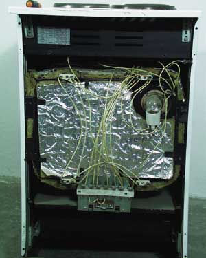

A sorkapocs szabványosított kivitelű, minden berendezésen egyforma (13). Háromfázisú hálózat kialakítására nyújt lehetőséget, de emellett beköthető a berendezés 1 fázisú üzemre is. Az egyfázisú tűzhelyt csak reteszelve üzemeltessünk, mert az egy fázisra jutó áram felvételt maximálni szükséges a hálózat tűrőképességének megóvása érdekében. A reteszelés lényege az, hogy a főzőlap kapcsoló első érintkező párja (a forgatógomb felőli oldalon) oldja a sütő áramkörét, a főzőlap bekapcsolása esetén a sütő nem üzemeltethető. Háromfázisú rendszer esetében erre nincs szükség, mert a fázisok közötti arányos elosztást a szerkezet biztosítja. A tűzhely bekötésének megtervezése és kivitelezése a szakképzett villanyszerelő dolga. Ebbe semmiképpen ne kontárkodjunk bele. Javításkor ellenőrizni kell, hogy nem látható e vezetékszakadásra utaló nyom a burkolat alatt, nézzük meg nincs-e égésre utaló nyom. A hálózat ismételt bekapcsolása után - IGEN NAGY FIGYELEMMEL - ellenőrizzük, hogy a hálózati feszültség rendben a sorkapocsra érkezik e (próbalámpát használjunk). A továbbiakban KIZÁRÓLAG ÁRAMTALANÍTOTT ÁLLAPOTBAN SZABAD A MUNKÁLATOKAT VÉGEZNI! Hagyományos betétes sütők esetében a leggyakoribb meghibásodási ok a vezetékek szakadásában, kontakthibákból eredő leégésében keresendő. A fűtőbetétek szakadási hibája nagyon ritkán előforduló jelenség. A kapcsoló nulla állása mellett ellenállásméréssel ellenőrizhetjük a betétek működő képességét (14). Értékük általában 25-50 ohm nagyságrendű. Légkeveréses sütő esetében a körfűtő betét szakadása a jellemző hiba. Elhárításának módja a következő: ellenőrizzük az áramtalanítást. A hátlap eltávolítása után szabaddá válnak a betét rögzítő csavarjai, 2 db M4-es anya. Az elektromos vezetékek (2 csatlakozó) lehúzása után a rögzítő csavarokat oldjuk, ezzel szabaddá válik a fűtőbetét. A sütőtér ajtó kinyitása után a betét előtt lévő takarólemezt leszereljük oly módon, hogy a rögzítő 2 M5-ös anyát eltávolítjuk, így a betétet előre, a nyitott ajtó irányába szabadon kihúzhatjuk. Visszaszerelés a kiszerelés fordított művelete. A sütőtérben lévő takarólemez visszahelyezése előtt győződjünk meg arról, hogy a ventilátor szélkereke szabadon forgatható-e. A sütőkapcsoló meghibásodásának oka ugyanaz lehet, mint a főzőlapkapcsoló esetében. Cseréjét is hasonlóan kell végrehajtani. Áramtalanított állapotban, a forgatógomb eltávolítása után szabaddá váló két M4-es csavart kicsavarva a kapcsoló eltávolíthatóvá válik a hőfokszabályzó egységgel együtt (8). A szabályzó meghibásodására abban az esetben kell gyanakodnunk, ha a sütőtér hőmérséklete túl nagy. Cserélni kell, házilag nem javítható, és nem állítható be megfelelően. A sütőtér világítására egy speciális, 220 voltról üzemelő izzó szolgál. Az izzót egy hőálló üvegből készült menetes bura védi a belső tér hőmérsékletétől. Az izzó cseréje, áramtalanítás után, vagy a sütőtér felől, a védőburkolat leszerelésével, vagy a hátulról, a hátfal eltávolításával (12) lehetséges. Célszerű a minta alapján újat beszerezni, mert csak az eredeti méretű és tulajdonságú izzó alkalmazható. A témával kapcsolatos "záró tanácsként" ismételten felhívjuk a figyelmet arra, hogy csak áramtalanított állapotban szabad a burkolatot eltávolítani, bármihez hozzányúlni, méréseket végezni. Ha az áramtalanítás lehetősége nem megoldható TILOS a készüléket megbontani, azon bármilyen jellegű javítási, ellenőrzési munkát végezni! Ha a készülék biztonsággal nem áramtalanítható, akkor csak felkészült szakember nyúlhat a készülékhez.
