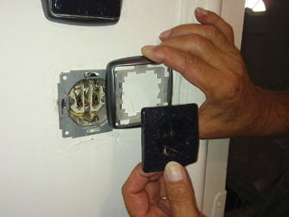

A laikus lakóra váró leggyakoribb villanyszerelési feladat a meglazult, kihúzott konnektor visszaszerelése vagy cseréje. Miután a fenti módon az aljzatot garantáltan feszültségmentesítettük, a legtöbbnél a közepében lévő csavar kihajtásával lehet az előlapját leszerelni. Ezután hozzáférhetővé válik az a két csavar, amelyek a tartókörmökkel belefeszítik az aljzatot a fal üregébe. Ezeket a csavarokat hajtsuk egészen vissza, hogy a körmök összecsukódjanak (ha szükséges, tegyünk a körmökre egy befőttes gumit, hogy összehúzza őket), majd tegyük vissza az aljzatot a helyére, és a csavarokkal feszítsük újra be. Előtte ellenőrizzük, hogy a bekötő vezetékek a helyükön vannak-e, és a csavarok megfelelően meg vannak húzva. A fekete (fázis) és a kék (nulla) vezeték a két villa csatlakozójához rögzül, a zöld/sárga (földelés) pedig az oldalsó földcsatlakozással van kapcsolatban. Ha ez utóbbi jó helyen van, akkor a másik kettő már nem is lehet rosszul bekötve. Az újabb konnektoroknál a vezetőket nem csavarokkal rögzíthetjük, hanem a lecsupaszított végű réz vagy alumínium vezetéket csak a helyére kell dugni, az ott magától rögzül. Lakótelepi szerelésnél gyakori megoldás volt, hogy egy helységben a konnektorok ugyanarra a vezetékhármasra lettek felfűzve. Így vezették az áramot egyik konnektortól a másikig. Ilyen helyen csak olyan konnektort használhatunk cserekor, amelyiknek mind a három áramvezetékéhez (föld, nulla, fázis) két-két bekötési pont tartozik. Egy rögzítő csavar alá ne erőltessünk két vezetékvéget.

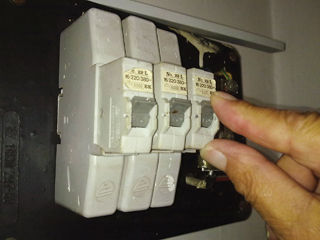

Ha a kismegszakító (automata biztosító) leold, akkor a visszakapcsolása előtt keressük meg a leoldás okát. Ha a leoldást követően rövid idő után visszakapcsoljuk a kismegszakítót, és azonnali leoldás következik be, az nem jelenti a készülék tönkremenetelét. Kis idő elteltével próbálkozzunk újra. Sok esetben az áramköri biztosítóval együtt a főbiztosító is leold, először azt kapcsoljuk vissza. Ha ez éppen egy lámpa bekapcsolásának pillanatában volt, akkor valószínűleg az izzó ment tönkre; kapcsoljuk le a kapcsolóját, nyomjuk fel a kismegszakítót (hogy valamit azért lássunk), majd vegyük ki az égőt, és cseréljük ki. Ha valamilyen elektromos készülék bekapcsolásakor old le a védelem, akkor azt a készüléket húzzuk ki a konnektorból, vagy - ha ez nem lehetséges - kapcsoljuk teljesen ki. Az érintett készülék vagy zárlatos lett (ennek javítása szerelő dolga), vagy túl nagy teljesítményét nem bírja az adott védelmi készülék. Ebben az esetben lehet újra próbálkozni a visszakapcsolással. Elképzelhető, hogy egy áramkörön túl sok fogyasztó üzemelt egyidejűleg és ez okozta a védelem megszólalását. Életszerű helyzet, hogy a TV, mosógép és számítógép működése mellett a vasaló bekapcsolásakor a kismegszakító leold. Ekkor az üzemelő fogyasztók számát kell csökkenteni. Előfordulhat az is, hogy egy készüléknek olyan nagy a teljesítménye, hogy azt egymagában sem tudjuk üzemeltetni. Szakember döntse el, hogy egy nagyobb teljesítményű készülék működtetésének mik a feltételei áramellátás oldaláról.
Régi épületeknél még ma is gyakori, hogy kismegszakítók helyett ún. olvadóbiztosítót használnak. Mindenképpen érdemes megfelelő számú, és a szükséges értékű (6; 10; 16 A-es) tartalékbiztosítókat otthon tartanunk, mert a kiolvadt biztosítót (az üveg előlap mögötti "szem" kiesik) ki kell dobnunk, és helyére újat kell tennünk. A kiolvadt biztosító mindenféle machinálása ("megpatkolása") életveszélyes. Azt csak egy dologra lehet használni; a szaküzletben az eladó elé tenni, hogy ilyet kérünk!
