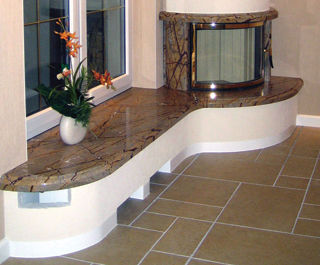

A belső téri vizes helyiségekben a vízszigetelő réteg kialakítása alapvetően szükséges

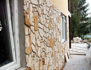

Külső térben az oldalfalakra puhább kövek is megfelelnek
akár vízszintesen kerülnek a felületre, kerülni kell, hogy a fugák folyamatos vonalat képezzenek, azaz lehetőleg félkötés kialakítására kell törekedni. Az osztóvonalként kialakuló fugák legkönnyebben úgy kerülhetők el, hogy a burkolatot alkotó kőlapokat még leragasztásuk előtt szárazon a földön kirakjuk. A köveket úgy kell összeválogatni, hogy közöttük folyamatosan egyenes fugák ne képződhessenek, de túlságosan széles közök se alakuljanak ki. Ez kissé hosszadalmas "játék", de megéri a fáradságot. Esetenként a kőlapok alakját töréssel is célszerű módosítani, ám ezt csak nagyon indokolt esetben, főként sarkok kialakításakor célszerű alkalmazni.
