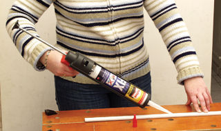

A szerelőragasztók szinte minden olyan feladatnál használhatók, ahol különböző anyagú darabokat kell tartósan összeerősíteni. Ha a felületek tiszták, a ragasztót csak ki kell nyomni a felületre, és a másik darab helyére illesztése, lepréselése után kevés idő elteltével már szilárd kötés alakul ki a két alkatrész között. A kinyomott ragasztóanyagot a nyomás közel egyenletes rétegben teríti szét a két felület között.
Az oldószeres szerelőragasztók használatakor az egymásra nyomott darabokat először szét kell húzni, ami az oldószer elpárolgását segíti elő. Mondhatnák ez megszokott eljárás ragasztáskor, az viszont már koránt sem az, hogy a ragasztó erős tapadása ellenére az alkatrészek helyzete hosszabb-rövidebb időn belül még igazíthatók. E ragasztók teljes kötőszilárdsága csak egy-két nap múlva alakul ki, maximálisan csak ezt követően terhelhetők. Az általában 300-310 ml mennyiségű ragasztóanyagot karton, vagy műanyag kartusok tartalmazzák, és kinyomópisztoly szükséges a többnyire közepes sűrűségű ragasztó adagolásához. A massza mennyiségét a kúpos ragasztócsőr átmérőjének jó megválasztásával és a pisztoly egyenletes mozgásával lehet szabályozni. Ha a kartusban a használat után még marad ragasztóanyag, akkor a ragasztócsőrt a kupakkal légmentesen lezárva az még egy ideig felhasználható. A kupak tökéletes zárását a csőr végén túlcsorduló ragasztóval lehet biztosítani, különben a csőrben is megköt a ragasztó. Erre érdemes nagyon odafigyelni.
