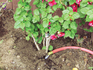

Kezeletlen szürkevíz alatt a legfeljebb mechanikusan szűrt szürkevizet értjük. Ezt legfeljebb a talaj felszíne alatti szivárogtatásos locsolásra szabad felhasználni, annak egy napnál nem további tárolása nélkül. Ennek oka, hogy hagyományos locsolás esetén a vízben levő esetleges kórokozók a vízcseppekről vagy a nyersen fogyasztott növényekről a szervezetbe jutva, illetve a tárolótartályban elszaporodva, megbetegedéseket okozhatnak. A keletkezett szürkevíz magától (vagyis a gravitáció segítségével), valamint egy szivattyú által is eljuthat a növényekhez. Bizonyos felhasználásokhoz a szürkevizet hosszabb-rövidebb ideig tárolni kell, mint például vécéöblítéshez, esetleg mosáshoz. Ilyen esetekben a szűrésen túl fertőtlenítésre is szükség van. Az ezt megvalósító rendszer - a tárolótartállyal, az elosztóvezetékekkel, szerelvényekkel, valamint a fertőtlenítő berendezéssel - összetettebb, mint a kezeletlen szürkevizet felhasználó rendszer. A szürkevíz fertőtlenítése történhet klór-, illetve jódtartalmú fertőtlenítőszerekkel, ultraibolya fénnyel vagy ózonnal. Lakossági felhasználók számára inkább az előbbiek érhetők el (bár ezek nem szerencsések a növények számára), míg a közületek megengedhetik maguknak az utóbbiakat is.
