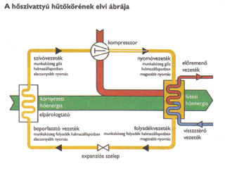

Nicolas Carnot a 19. század első felében írta le a korszerű hőerőgépek alapját képező körfolyamatát. Ez a körfolyamat játszódik le a mai hűtőszekrényekben, klímákban és a hőszivattyúkban is.
A hőszivattyú lényege, hogy a hőenergiát valamilyen forrástól (hőnyerő közeg) elvonjuk, és máshol azt leadjuk, hasznosítjuk. Fűtés esetében a hőnyerő közeg lehet levegő, víz vagy talaj, míg a hőátadás oldal a fűtendő tér. Hűtés esetén a hőenergia az ellenkező irányba áramlik, a hőt elvonjuk a tértől és a levegőbe, vízbe, talajba juttatjuk. Levegő/folyadék hőszivattyúk hőforrása a kültéri levegő, a hasznos hőhordozó pedig víz (ez szállítja a szükséges fűtési energiát a helyiségek hőleadóihoz). A fűtéshez alkalmazható padló-, fal-, mennyezetfűtés, radiátorfűtés valamint "fan-coil". A hőszivattyúk teljesítménytényezője a hőforrás és a hasznos hőhordozó közötti áthidalandó hőmérsékletkülönbség függvénye. Ettől a hőmérsékletkülönbségtől függ továbbá a hőszivattyú teljesítménye is, mégpedig minél nagyobb az áthidalandó hőmérsékletkülönbség, annál kisebb az adott hőszivattyú teljesítménye, tehát annál nagyobb mértékű, más hőforrásból származó fűtőteljesítményre van szükség.

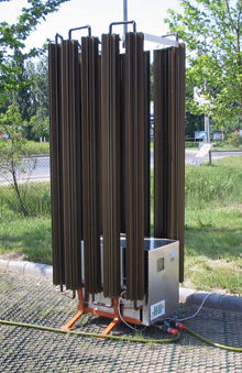

Kombinált környezeti hőszivattyú

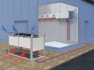

Nagy terek is fűthetőek geotermikus energiával
Az SWR, vagyis Solar-Wind-Rain rendszerek a megújuló energiaforrások több fajtáját hasznosítják. Előnyük a többi hőszivattyúval szemben az, hogy nincs szükség egy specifikus energiaforrásra. A háztartásokban a hőenergiát az SWE hőszivattyúkkal rendkívül gazdaságosan és a mai fűtési-energia árak közt a legkedvezőbb hatékonysággal, alacsony költséggel, és nagy biztonsággal lehet előállítani. Az SWR hőszivattyú magas hatásfokú alumínium elpárologtatóval rendelkezik, amely hatékonyan veszi fel a környezet hőjét. A speciális kialakítású felületének köszönhetően nincs szükség bonyolult, földbe elhelyezett csőrendszer kiépítésére, vagy talajszonda fúrásokra.

A hőszivattyú működési sémája

A levegő, szél, csapadék hőjét egyaránt hasznosító hőleadó/felvevő egység
