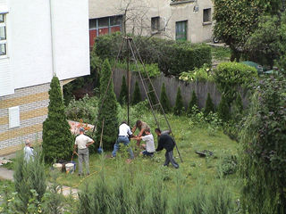

Amennyiben valamelyik folyó partján vagy a dunai szigeteken akarunk kutat készíteni, szóba jöhet a vertkút. A vert vagy Norton kutat 1-11/2"-os menetes acél vagy horganyzott cső talajba verésével alakítjuk ki. Az első cső aljára kúpos, a csőnél kissé nagyobb átmérőjű csúcsot csavarozunk fel. Az első cső palástjának 1-2 m hosszú részét o 5-10 mm-es furatokkal átfúrjuk, és az erre a szakaszra erősített réz vagy műanyag szitaszövettel borítjuk be. Magát a kút leverését a kútcsőre csavarozott, két félből álló acél nehezékre mért ütésekkel végezzük. Ezt szakszerűen a kút fölé felállított háromláb segítségével, kötéllel mozgatott verősúllyal végezhetjük el. Az egyszerűbb esetekben ketten-hárman kézzel emelt csillekerékkel is leverhetjük a kútcsövét. A verési folyamat közben a csövön keresztül locsolótömlővel vizet nyomva a kút aljára, megkönnyíthetjük a verési munkát. Ugyanis a benyomott víz fellazítja a cső környezetét, és folyamatosan a felszínre öblíti a csőbe jutó homokot is, ezzel nagyban elősegíti a cső lejutását a kívánt mélységre. Rendszerint az első vízadó réteg alatti kötöttebb rétegig (10-15 m) tudjuk a csövet leverni, de nem is kell lejjebb mennünk, hiszen a kútfejre csavarozott dugattyús kézi szivattyúval (Norton pumpa) legfeljebb 4-5 méter mélyről lehet a vizet felszívni. Mivel ezek a kutak eleve homokos-kavics vízadóból nyerik a vizüket, vízminőségük nagyon jó, ha azonban erőteljesen szivattyúzzuk a kutat, akkor hamar eltömi azt a beáramló homok.
