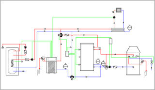

Amikor a felhasználó jár utána a dolgoknak, s térképezi fel a lehetőségeket, gyakran a bővítendő rendszer jellege szerint válogat a kandallók közül, ám ez hibás kiindulási pont. Minthogy a szilárdtüzelésű berendezéseket lemezes hőcserélőn vagy puffer-tárolón keresztül szokás és javasolt a már meglévő gázkazános rendszerhez csatlakoztatni (ami egyébként a leggyakoribb igény), a kandallóoldal a közvetett hőközlésnek köszönhetően egy önálló, a már meglévőtől teljesen független rendszert alkot, amely innentől kezdve nyitott éppúgy lehet, mint zárt. Ebből a csatlakozási módból adódik továbbá az is, hogy a kandalló részére biztosítani kell a megfelelő méretű tágulási tartályt, a keringető szivattyút, valamint a különféle biztonsági szerelvényeket, illetve egyéb kiegészítőket, érzékelőket. Gyakran felmerülő kérdés még, hogy melyik csatlakoztatási módot érdemes kiépíteni: a puffereset vagy a lemezes hőcserélőset? A bekerülési költség, valamint a helytakarékosság tekintetében egyértelműen az utóbbi a megfelelő választás, ám a költséghatékony üzemeltetés szempontjából mindenképpen a tároló alkalmazása javasolt (1. ábra), hiszen ha jól méretezzük (ökölszabály szerint kb. 40-50 liter/kW-tal szoktak számolni, amit persze érdemes a pontosabb számítási módszerrel meghatározni), akkor jobban hasznosíthatjuk a kandallóból nyert hőenergia egészét. A pufferes változat előnye még az, hogy ez a tároló többféle változatban kapható, így kandallónkkal nemcsak a fűtési rendszerre tudunk rásegíteni, hanem akár a használati melegvízre is (2. ábra), továbbá lehetőségünk nyílik a manapság egyre szélesebb körben elterjedő napkollektorokkal történő kombinálásra is.

S ha már egy műszakilag komolyabb rendszert építünk ki (akár simán, akár úgy, hogy a kandalló hőjét használati melegvíz-termelésre is fordítjuk), jogosan merül fel az igény egy komfortos és megbízható szabályozástechnika iránt. A hazai forgalmazók, illetve kereskedők többféle megoldást kínálnak erre, amelyek közül az Albatros 2-es szabályozócsaládot emeljük ki példaként. Az Albatros 2 moduláris felépítéséből adódóan széles választékban kínál megoldást a szabályozási feladatok tökéletes ellátására, legyen szó bármilyen hőtermelőjű, illetve kialakítású rendszer kombinációjáról. A szabályozó elektromos bekötése kimeneti (erősáramú) és bemeneti (gyengeáramú) oldalra van osztva, ahol is az erősáramú rész a beavatkozók (mint például a motoros szelep) fogadására, a gyengeáramú pedig az érzékelők, illetve helyiségkezelők fogadására szolgál. Esetünkben olyan összeállításra van szükség, amely a hagyományos szabályozási feladatok mellett a több hőtermelővel ellátott rendszert is képes egy egységként kezelni úgy, hogy mindig az optimális, leginkább energiatakarékos készülék üzemét tekintse elsődlegesnek. Ezáltal elérhető lesz az, hogy amikor begyújtunk a kandallóba, az érzékelőn keresztül az Albatros 2-es jelet kap, s kikapcsolja a kazánt (itt lényeges megjegyezni, hogy kazántípustól függően nemcsak ki-bekapcsolásra tudja késztetni azt, hanem lángmodulációra is, ami rendkívül lényeges szempont, ha a kandalló önmagában nem képes ellátni a fűtési rendszert), amikor pedig már nem elegendő a kandalló hője, visszakapcsolja a gázkészüléket. Továbbá az is megoldható, hogy amikor a fűtési hálózat nem igényli a hőt, a kandalló azonban még üzemel, akkor a keletkező hőenergia a pufferben gyűljön fel. A kívánt paraméterek beprogramozására különféle kezelőfelületek állnak rendelkezésre, amelyek közül célszerű a beltéri egységet választani (ami vezetékes éppúgy lehet, mint vezeték nélküli). Itt ugyanis a három csoportra osztott paramétereken túl lehetőség nyílik a helyiség hőmérsékletének kompenzációjára is. Fontos, hogy a beltéri egység a referenciahelyiségben kerüljön elhelyezésre. Mindezen túl alkalmunk nyílik arra is, hogy a szabályozót távfelügyeleti rendszerre kössük. Minthogy ez a család különféle elemeket foglal magában (nemcsak a vezérlőt és a kezelőfelületet, hanem az NTC külső hőmérsékletérzékelőt, továbbá a csőre szerelhető vagy merülő érzékelőket stb.), pontos összeállítását bízzuk szakemberre.
