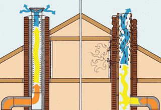

A tüzelőberendezések működése során égéstermék keletkezik, melyet a berendezés működésétől függően többfajta módon vezethetünk a szabadba. A kéményrendszer típusának megválasztását elsősorban a tüzelőberendezés működési elve, és az égés során keletkező égéstermék hőmérséklete, nyomása, összetétele befolyásolja. A kéményrendszerek kiválasztásánál fontos szempont az alkalmazott alapanyag, tömítettség, hőállóság, kondenz- és korrózióállóság, valamint a tűzállóság és építhetőség. Korábban elsősorban téglából falazott kéményeket építettek, azonban az egyre korszerűbb tüzelőberendezések megjelenése jelentősen behatárolta e szerkezetek alkalmazhatóságát. Kisméretű tömör téglából falazott béleletlen kéményrendszerek ma már csak vegyes tüzelésű kazánok, fatüzelésű cserépkályhák és kandallók esetén jöhetnek számításba. Helyüket felváltották a könnyűbeton- és samott béléscső elemekből álló, valamint a fém és műanyag kéményrendszerek. Ezek a megoldások kisebb időráfordítással építhetők, és korszerűbb tüzelőberendezések esetén is alkalmazhatók. Általános érvényű előírás, hogy a kéményrendszernek Építőipari Műszaki Engedéllyel (ÉME) kell rendelkeznie, amelyben rögzítik az adott rendszerre vonatkozó alkalmazási feltételeket, építési és tervezői előírásokat is. Amennyiben a kéményépítő vállalkozó nem tud ilyen engedélyt felmutatni, sohasem lehetünk biztosak az általa kínált rendszer megfelelőségében és biztonságos voltában, valamint a kéményseprő-ipari ellenőrzés során is problémáink adódhatnak.

A "B" típusú készülékek esetében az égéstermék a kémény huzatának hatására távozik a szabadba. Ezeknél a készülékeknél a hagyományos alumínium vagy korrózióálló acél bélelési technológiák és szerelt kémények használhatók, hiszen itt nincs szükség a rendszer fokozott tömítettségének biztosítására. A hatályos műszaki szabályozás alapján nyílt égésterű tüzelőberendezések ma már csak szigorú előírások betartása mellett tervezhetők és építhetők. A szigorításokat a kéménybalesetek számában történt ugrásszerű növekedés és az energiacsökkentés iránti elkötelezettség indokolták.
Napjaink legkorszerűbb és legjobb hatásfokkal működő lakossági tüzelőberendezései a zárt égésterű (turbós) és kondenzációs kazánok. Ezeknél a készülékeknél az égéstermék-elvezetésen kívül az égési levegő bevezetését is biztosítanunk kell. Erre legtöbbször a cső-a-csőben rendszerű megoldások vagy külön égéstermék elvezető és égési levegő bevezető csőelemek használatosak. Ezeknél a berendezéseknél az alacsony égéstermék-hőmérséklet és kis kémény keresztmetszet miatt ventilátor által biztosított túlnyomás hatására távozik az égéstermék, ezért fokozattan kell ügyelni arra, hogy a csőelemek és azok kötései tömörek legyenek, és megfelelő kondenzzárással és korrózióállósággal rendelkezzenek. Azoknál a tüzelőberendezéseknél, amelyek esetében üzemszerűen kell kondenzátum keletkezésével számolni, a legjobb megoldás a műanyagból készült kéményrendszerek alkalmazása.
