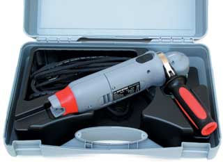

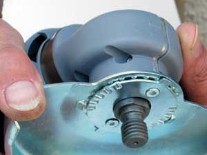

Szembetűnő különbség, hogy a piros gépen a Kress univerzális gyorscsatlakozóját találjuk (1), ami lehetővé teszi a szerszámgépek gyors cseréjét a vezeték végén. (Nyilván csak a márkán belül.) Tulajdonképpen ez is egy professzionális felhasználási lehetőség. A kék gépbe fixen kötötték be a csatlakozót. Egy másik különbséget találtunk a tárcsacsere kapcsán. A kék gépen a tárcsát rögzítő gyűrűt a hagyományos szerszámmal lehet meghúzni, oldani, a pirosnál viszont egy új konstrukcióval sikerült a szerszámot teljesen kiiktatni. A menetes rögzítőanya egy kis kihajtható fület kapott, melyet puszta kézzel lehet kezelni (2). Mindkét gépnél hiába keressük viszont a tengelyreteszelő gombot, mert nincs is. Kikapcsolt állapotban ugyanis a tengely automatikusan reteszelődik, és ezt csak a gép bekapcsolása oldja. A bekapcsolás pillanatában érezni lehet azt a pillanatnyi kivárást, amikor a retesz old, és csak ezután pörög fel a tárcsa.
