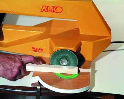

Az AL-KO lombfűrészgépének kipróbálása közben megnehezítette a csiszolási munkákat, hogy nem volt hozzá megfelelő munkaasztal. Hogy pontosabbá tegyük ezt a többnyire fontos munkafázist, magunk pótoltuk a szerintünk fontos kiegészítő eszközt. Nem nagy munka az elkészítése, és mivel más, állványba fogható fúrógépekhez is szükség lehet hasonlóra, közreadjuk a leírását.
Mivel konkrétan a DKS 400-hoz igazodó asztalra volt szükségünk, és a gép burkolata a felerősítését nem tette lehetővé, ezért szilárd, a gépet mindig pontosan azonos helyzetbe hozó alaplapra gondoltunk. Ám, mivel a gépet úgyis sík lapra kell állítanunk, a gumilábak pedig jól rögzítik, ezért a sík felületre különálló asztal is felszorítható. Asztallapként 19 mm-es faforgácslapot választottunk, amelybe középen akkora nyílást vágtunk, hogy a csiszolótárcsa pont beleférjen, és hátsó élei a burkolathoz érjenek. Az elejét 100 mm-e sugárban íveltre fűrészeltük, hogy a szögbeállító vezetéket majd bármilyen szögállásban rögzíteni tudjuk. A tárgyasztal alá 10x10 mm-es lécből leszabott lábakat erősítettünk, majd erre 5 mm-es rétegelt lemezből levágott talpat ragasztottunk.
A szögbeállító lécvezeték 10x20 mm-es, végén 20x20 mm-es fatömbbel megvastagítva. Ez alá kerül a menetes leszorítólemez és az M3x20 mm-es recésperemű rögzítőcsavar. Másik végén facsavarral fogattuk fel a tárcsanyílás elé. A kellő szögértékek beállítását vékony műanyag lapból készült, készen vásárolható szögmérő tárgyasztalra ragasztásával könnyítettük meg. Az asztal ezzel készen is volt, és miután két csavaros szorítóval a munkaasztalra erősítettük, a csiszolótárcsával felszerelt fűrészgépet pedig szorosan az asztalka hátsó éléhez szorítva beállítottuk, már dolgozhatunk is vele. A csiszolás így sokkal könnyebb volt, különös tekintettel a pontosan beállítható szögértékekre. Ezt a lécet hosszcsiszoláskor le kell szerelni. Hasonló gumitárcsákat az állványba fogható barkácsfúrógépekre is felfoghatunk, és a hasonló módon kialakított, de feltehetően magasabb lábakra szerelt csiszolóasztalnak ilyen esetekben is jó hasznát vehetjük. Közben azonban ügyeljünk arra, hogy az asztal szintje a csiszolótárcsa alsó felével kerüljön egy vonalba, és a tárcsa lehető legnagyobb csiszolási felületét "hasznosítsa". Így a csiszolótárcsa mindig a vezetéklécnek szorítja majd a munkadarabot, miközben az asztalhoz is szorítja. Az igazán pontos munkákhoz azonban a síktárcsa az igazi, amit három 5 mm-es rétegeltlemezből kivágott korongból készíthetünk el. A korongokat dekopírfűrész-géppel nagyoljuk ki, majd a közepükbe fúrjunk 2 mm-es lyukat, és egy
