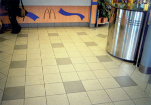

Belső padlók burkolása
Itt is elsősorban az aljzat anyaga határozza meg a kiválasztandó ragasztóhabarcs fajtáját. Gipszes-, ún. anhidridesztrich esetén választhatunk a technológiák között. Átkenjük az egész felületet gipszalapozóval, és utána az emelt minőségű, ún. gressragasztót alkalmazzuk, vagy alapozás nélkül az Anhidridragasztóval végezzük el a burkolást. Érdemes a fentieket megjegyeznünk, ugyanis például Ausztriában az anhidrid aljzatok már 30%-át teszik ki az összesnek, és erőteljes a további fejlődésük. Az anhidridragasztókról még annyit, hogy kedvezőbb az alkalmazhatóságuk, mint a rugalmas ragasztóké, és a teljes kötési idejük is megdöbbentően alacsony, 24 óra! Hagyományos, cementkötésű aljzat esetén ismernünk kell a jövőbeni mechanikai terhelés mértékét. Nagyobb, forgalmas helyek esetén feltétlenül javasolt a folyékonyágyazatú flexragasztó alkalmazása, mivel alapvető műszaki követelmény a lapok alatti egybefüggő ragasztóréteg létrehozása. Ilyen esetekben egyszerűen nem szabad más típust felhasználni a járófelületek elkészítésekor, mint ahogy a fugázást is hasonló konzisztenciájú, ún. fugaiszappal tanácsos elvégezni. E fugaanyag a képlékenységénél fogva minden üreget kitölt, és segít bennünket az optimális fugakeresztmetszet elérésében.
