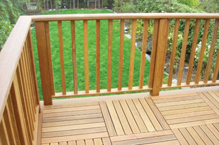

Keményfa kerti bútorokon, teraszfedéseken és korlátokon hatásos a vízlepergető védelmet biztosít a teakfa olajos kezelés is

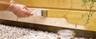

Csak a biocidokat tartalmazó alapozókkal történő kezelés nyújt megfelelő védelmet a különféle biológiai kórokozók ellen. Ezek lehetnek oldószeresek vagy vizes bázisúak. Kiválasztásukkor ara kell ügyeli, hogy lehetőleg RAL minősítésűek legyenek, ami garantálja, hogy a szer bevizsgáltan hatékony összetételű, egészségre nem káros, és egyéni felhasználó is sikerrel alkalmazhatja. Az is lényeges, hogy a szer megfelel-e az adott feladatra és elég részletes-e a felhasználási leírása. Ugyanis ennek alapján lehet eldönteni, hogy megfelelően tudjuk-e majd használni a saját körülményeink között. Az olajos alapozók csoportja a legelterjedtebb, de egyre több vízbázisú favédő alapozó bővíti a választékot. A favédő alapozók előnye, hogy a faanyagba szívódásuk és száradásuk után még jó tapadást is biztosítanak az időjárási hatások ellen védő, fedőréteget adó bevonó anyagok számára. Az alapozók ugyanis ezek ellen nem védik meg a faanyagokat. Kezeletlen, nyers faanyagoknál mindig tudakoljuk meg, hogy kezelték-e előzőleg valamilyen favédő szerrel, és ennek ismeretében válasszuk ki a megfelelő alapozó favédőszert. Ezek felvitelekor különösen a bütüiket itassuk át alaposan az alapozóval, mert e helyeket fokozottan jelentkezik a károsítók támadása. A nyers faanyagok alapozását - természetesen az esetleges alakra formálásuk után és beépítésük előtt - minden felületi részükre kiterjedően kell nagyon alaposan elvégezni. Ezt követően lehet csak a külső hatások ellen védő bevonó anyagok valamelyikével fokozni a védelmüket.
A már lealapozott faanyagok ne kerüljenek a talajjal érintkezésbe

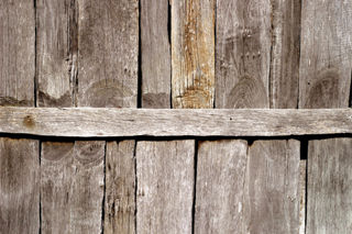

...különben felületük rövid idő alatt elszürkül, kiszálkásodik
