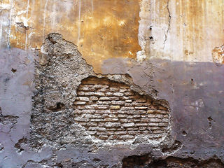

Vakolathibák
Öreg, bizonytalan tapadású felületre nem szabad hőszigetelést rögzíteni. A rejtett hibát elárulja, hogy felette felpúposodik a vakolat, vagy ha megkocogtatjuk, megmozdul, tompa hangot ad. A javításnak csak akkor lesz értelme, ha nemcsak a megállapítottan hibás részt verjük le kőműves kalapáccsal, hanem még azon túl is jó arasznyi felületet.
Ha a lecsupaszított fal már kiszáradt, következhet az új vakolat felhordása több rétegben, végül a fal színéhez hasonló színű anyaggal történő újrafestése. Ha nem akarunk magunk habarcsot keverni, a felhordásával kínlódni, akkor belső vakoláshoz gipszkartonos javítást is választhatunk.
