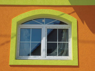

Ablakdíszítések
A legtöbbet alkalmazott homlokzati díszítő elemek az ablak körüli, méretre vágott, 2 cm-es polisztirol lapok. Ezeknek formája és mérete az építtető fantáziájára és ízlésére van bízva. Vannak esetek, amikor csak többszöri próbálgatás után sikerül összehozni a megálmodott formát; néhány pozitív minta megtekintése, és egy kis számítógépes grafika azonban sok segítséget nyújthat. A felragasztott lapok, a teljes áthálózás után, a fal szerves részévé válnak, és csak igen erős mechanikai hatásra törnek le vagy sérül meg a felületük.
