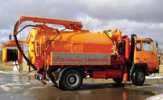

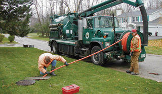

Csapadék elvezető rendszerek, kerti folyókák, aknák és udvari csatorna rendszerének dugulását leggyakrabban a bemosódó sár, sóder, iszap, valamint a bemosódó falevél, gyökér okozza. A dugulás okozója lehet a cső megsüllyedése is. A közmű csatorna bekötéssel nem rendelkező ingatlanok fő problémája az udvari emésztők és szennyvíztartályok szintjének állandó ellenőrzése. Sokszor ez már rutinná válik, de ha az ember elhanyagolja, és nem szippantatja ki időben az emésztőt, dugulás keletkezhet a visszatorlódó szennyeződés miatt. Gyakori eset kertes házaknál (főleg a régi, betonból készült csatornacsövek esetén), hogy az illesztésekénél hézag keletkezik, és a kerti vagy az utcai fák apró hajszálgyökerei benőnek a keletkezett résen. A kialakult természetes háló gátat szab a vécépapírnak, és kialakul a dugulás. Ezen a problémán segít az ún. womás kocsi. A szerkezet végtelenül egyszerű: egy kb. 100 m hosszú nyomásálló gumitömlőből és egy fém fejből áll, amelyen hátrafelé néző, apró lyukakat találunk. A rendszer akár 150 atmoszférás víznyomással is terhelhető, aminek köszönhetően az eldugult csatornába ledugott tömlő olyan erővel halad végig a csatornán, hogy minden dugulást megszüntet. Kivéve azt az esetet, ha a csatorna deformálódott, illetve beomlott - ilyen szituációban csak a károsodott csatornaszakasz cseréje jelent megoldást.
