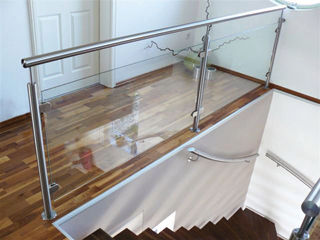

  • A trendi rozsdamentes oszlopokból álló korlátokat is edzett üveglapok teszik dekoratívvá.
