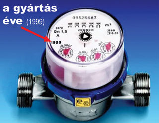

Abban, hogy hiteles-e a mérőóránk, a hitelesítés éve a mérvadó, függetlenül attól, hogy mikor szerelték be. Ezért ezt még a beszereléskor feltétlenül ellenőrizni kell. Különösen akkor, ha a beszerelést nem a szolgáltatóval szerződésben álló vállalkozó végzi el. A különféle internetes kereskedelmi oldalakon vételre kínált és alig használt vízmérők sem tekinthetők hitelesnek a fentiekben leírt okok miatt. Még kedvező áruk ellenére sem ajánlott a megvételük, mert ezeket utólag kell majd hitelesíteni. A mérő hitelességét a gyártó általában a mérő burájára bélyegzi fel, így könnyű ellenőrizni a gyártási évet. Az alig használtan vásárolt mérőóráknál ez akár több évnyi „hátrány” is lehet, a hitelesítése pedig újabb költséget jelent, és utánjárást igényel a beszerelésüket követően.
