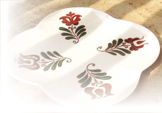

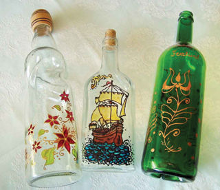

Festhetünk síküvegre vagy kiürült, különleges formájú palackokra, alkoholos üvegekre. Fontos, hogy festés előtt a felületet por-, és zsírmentesítsük. Az alkohol, sebbenzin, szintetikus hígító vagy a terpentin erre a célra tökéletesen megfelel.
A kontúrozón, az üvegfestékeken és a színtelen üvegfestéken (világosító adalékon) kívül szükségünk lehet pipettára, ecsetekre, fogpiszkálóra és vattafejes fültisztító pálcára. Az üvegek éleit - ha vannak - először dörzspapírral kell végigcsiszolni, majd portalanítani és denaturált szesszel alaposan megtisztítani. A nagyobb porszemeket, kisebb-nagyobb szöszöket az üvegre már felvitt festékből nehéz kiszedni, ezért inkább a felület előkészítésénél kell körültekintőbbnek lenni. Miután az üveg már festésre kész, a konturfestékkel felrakjuk az előre, papíron megtervezett mintát. Kontúrozót 7-8 fémszínben lehet kapni, (arany, bronz, ólom, vas, ezüst, sárga- vagy vörösréz) és még színtelent is gyártanak. A felvitt csíkoknak - vastagságától függően - 2-3 óra kell a teljes száradásához. A kontúrozó száradáskor kicsit összeesik, ezért érdemes lehet egy második réteget is felvinni rá, különben összefolyhatnak a festések. Ez azonban nagyon nehéz, ezért jobb, ha elsőre próbáljuk vastagabban felkenni. A kontúrozó festés lényege, hogy megakadályozza a színes festékek összefolyását.
A színek kezelése
Az üvegfesték átlátszó és fedő szín is lehet. Az arany, az ezüst és a gyöngyház, valamint a fehér szín nem átlátszó, és minden olyan szín is átlátszatlan lesz, amit ezekkel árnyalunk, a többi festék viszont átlátszó. Így olyan tárgyak is
készíthetők - például lámpabúra, mécses tartó -, ahol a fénynek fontos szerepe van a színek megvilágításában. A festéket pipettával vagy ecsettel lehet felvinni a felületre. Amennyiben véletlenül túl világosra vagy sötétre sikeredik egy-egy rész, fültisztító pálcikával óvatosan fel lehet itatni a fölös festéket. A már felvitt és meghúzott felületre viszont nem szabad újra rámenni, mert csúnyán meglátszik, hol próbáltunk korrigálni. Az átlátszó hatást adó színeknél a felvitt festék vastagsága adja meg a szín sötét-, vagy világosabb árnyalatát. A színárnyalatokhoz, átmenetekhez és a színek világosításához vásárolhatunk színtelen lakkot, ez jól keveredik a tömény színekkel. Pipettával vagy fogpiszkálóval lehet cirmosítani vagy átfolyatni egymásba két színt. Festékekből oldószeres (oldószere a terpentin)- és vízbázisú is kapható, előbbi a tartósabb. Használhatunk speciális festékeket is ilyen a matricafesték, vagy a glitterfesték. Utóbbiba csillámokat kevernek, így különös hatás érhető el velük. Az elkészült üvegfestéseket pormentes, és szigorúan vízszintes helyen kell tárolni a száradás ideje alatt. A festék kb. 12-24 óra alatt szilárdul meg a felületen, de vastagabb rétegnél olykor hetek telnek el, amíg az egész kikeményedik annyira, hogy nem marad meg rajta az ujjlenyomat.
