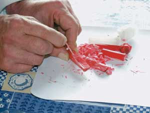

A csonkok összeolvasztását óvatosan végezzük el, mert az anyaguk nyílt lángon felolvasztva gyúlékony, és azzal is számoljunk, hogy öntéskor forró anyaggal fogunk dolgozni. A gyertyaviaszok olvadáspontja általában kb. 60 fok körül van, ezért forró vízzel félig feltöltött fém lábosba helyezett kisebb edényben célszerű a viaszt megolvasztanunk (1). A gyertyacsonkokból ezt megelőzően távolítsuk el a maradék kanócot, amit a csonk félbevágásával könnyíthetünk meg (2). A viaszt, az olvasztóedényt körülvevő víz felforralásával, elektromos főzőlapon célszerű hígfolyóssá olvasztani, de lángterelővel letakart gázégő is megfelel e célra. A viaszba különféle gyertyaillatosítókat is keverhetünk, amiből egy két csepp is elégséges, hogy égés közben gyertyánk kellemes illatot árasszon. E célra azonban csak speciális gyertyaillatosító felel meg, más illóanyagok a megolvadt viaszból elpárolognak.
