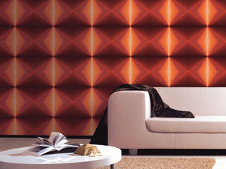

Különleges mintázatú tapéták
A metál fényű, illetve a matt alapfelületen fémes jellegű mintázattal ellátott tapétáknál a mintázat, vagy akár a tapéta egész felülete a fény hatására tompán csillogó lesz. Ezt azonban csak igényesen előkészített falfelületeken célszerű alkalmazni, mert a falhibákat kiemeli. Beszerezhetők gyűrt változatok is, amelyeknél a fal repedései, egyenetlensége nem okoz gondot, a gyűrt mintázat elfedi azokat.
A dombornyomású tapéták között is sok változat létezik, van amelyiket utólag festeni szükséges, másokat pedig 50-50 cm-es lapokból lehet kialakítani, és legfeljebb csak egy-egy fal, vagy egy részének a kiemelő dekorálására valók. Ezeket általában falfestéssel, vagy alig látható, hozzá illő színű és mintázatú tapétákkal kombinálva célszerű alkalmazni. Hasonló tulajdonságúak a sávosan alkalmazható design panel tapéták, amelyek többnyire 70-100 cm szélesek, 3 m hosszúak, és csak esetenként ragaszthatók egymás mellé, mintázatuktól függően. Ide sorolhatók még a poszter tapéták is, amelyek nagy felbontású fotók alapján, illetve számítógépes mintázattal a legkülönfélébb alapanyagra nyomva készülnek.
