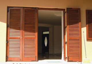

Több féle kialakítású szerkezet között lehet választani. A passzív kültéri árnyékoló szerkezetként használt zsalugáterek háromféle kialakításban szerezhetők be. Szinte minden zsalugáter keretes szerkezetű, amelyen belül lamellák biztosítják az árnyékoló hatást, télen pedig csökkentik a hőveszteséget. Egyes zsalugáterek a kereten belül osztott felületűek is lehetnek, sőt némelyiknek az alsó része - a redőnyökhöz hasonlóan - ki is támasztható, ami növeli a szellőzés intenzitását. Bár a zsalugáterek elődleges feladata az árnyékolás, becsukott állapotban jelentősen védenek a heves esőzés, a jégeső vagy a hózápor ellen is. A lamellák lehetnek fixen a keretbe rögzítettek, vagy azon belül szögbe állíthatók.
Zsalugáter fajták
A fix lamellás zsalugáterek elemei nem állíthatók, azok mindegyike adott pozícióban rögzített.
Dőlésszögük olyan, hogy a napfény a hézagokon ne tudjon közvetlenül áthatolni, viszont a szellőzést lehetővé tegye. A csekély áteresztett fény miatt ezzel a típussal teljes sötétítést nem lehet elérni, viszont árnyékolási célra optimális megoldást nyújt. Nyíló- és falsík előtt eltolható kivitelben is alkalmazható. A nyílászárókon kívül teraszok, kerti pavilonok, pergolák oldalárnyékolóiként is gyakran használják, mert a lamellák állítására itt nincs szükség. Bár általában az ilyen zsalugáterek borovi fenyőfából készülnek, beszerezhetők UV álló PVC, illetve alumínium idomokból készültek is.
A mozgatható lamellás zsalugáterek előnyösebbek az előbbi típusnál, mivel a lamellák szögállását bizonyos határon belül tetszés szerint lehet beállítani, és akár a teljesen zárt állapot is létrehozható. A lamellák együttes mozgatására közös rudazat szolgál. A lamellák a rájuk erősített csuklólemezekkel kapcsolódnak a függőlegesen elmozdítható lemez rudazathoz, így ennek mozgatásával állítható a lamellák állásszöge. A lezárt helyzetű lamellák a rudazat aljába kapcsolódó retesz ráfordításával rögzíthetők szilárdan. Egyébként a szögbeállított lamellák a záróretesszel nem rögzíthetők.
A fa alapanyagú típusokon kívül műanyagból készült és belő vasalattal megerősített keretszerkezetű változatok is elég gyakoriak, amelyek előnye a különböző színű és szinte karbantartást nem igénylő alapanyag, és színválasztékuk megkönnyíti az épület egyedi színkombinációjának a megkomponálását.

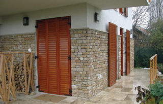

Általában a zsalugátereket és a spalettákat, ha arra lehetőég van, falkávában épített ablakok keretére, esetleg külön alátétlécre erősítik fel. A szárnyaikat ebben az esetben speciális kivetőpántok fordítják ki a külső falsík elé. A
kinyitott szárnyakat vagy egyszerű kitámasztó pálcák, vagy újabban a falsíkra rögzített rugós horgok rögzítik, amelyek szeles időben meggátolják a becsukódásukat. Ez utóbbiaknak azonban az ablakból kinyúlva elérhetőnek kell lenniük. Ha túl nagy az ablaknyílás szélessége, ezt osztott szárnyú a zsalugáterekkel lehet kezelhetőbbé tenni. Ezeknél a kivetőpántok nagyobb terhelhetőségűek, és a szárnyrögzítők mérete is az egymásra csukódó szárnyak összvastagságához igazodóak.
Ha viszont nincs mód a zsalugáterek, spaletták ablakkeretre, illetve a falkávába szerelésére, akkor ezek szárnyait sima elforduló pántokkal közvetlenül a külső falsíkra szokták rögzíteni.
Arra azonban minden esetben ajánlatos gondolni, hogy a zsalugáterek nem állják útját a rovaroknak, ezért az ablakok elé ajánlatos rolós szúnyoghálót szerelni, amely belülről könnyen kezelhető, és nem akadályozza a zsalugáterek, spaletták rúdzárainak a kezelését.
A zsalugátereket - megfelelő szabad falfelület esetén - a falsík előtt eltolható módon is fel lehet szerelni. A szárnyakat ilyenkor alul-felül alumínium sín vezeti meg, és a szárnyak görgői teszik könnyen mozgathatóvá. Ez a felerősítési mód az osztott szárnyú táblák esetében is elég megszokott, és előnye, hogy a szél hatásainak alig van kitéve. Becsukott állapotban a tolózár a sínpáron rögzíti az oldalra tolható árnyékoló táblákat.
