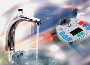

Víztakarékos fürdőszobai csaptelepek
A kézmosó használatakor gyakran előfordul, hogy a meleg vízre várni kell, aminek az az oka, hogy a vízmelegítő a csaptól messze, esetleg egy másik helyiségben helyezkedik el. Ezt az időt veszteségi időnek nevezzük, amelyhez még hozzájön az az idő is, amikor a már megérkezett meleg vizet a hideggel a kívánt hőmérsékletűre keverjük. Ezen idő és vízveszteség legegyszerűbben egy tárolós vízmelegítővel - mely lehet akár gázos, akár elektromos - valamint az ezzel kombinált ún. cirkulációs rendszerrel küszöbölhető ki, amelyről októberi számunkban röviden már ejtettünk pár szót. Így az egyenletes hőmérsékletű melegvíz folyamatosan rendelkezésünkre áll a csapnál. Innentől már a csapé a főszerep. Napjainkra egyre inkább elterjedtek, sőt mondhatni szinte egyeduralkodóvá váltak az egykaros csaptelepek, melyek széles ár, minőség és szolgáltatás skálán mozognak. Feltétlen előnyük az egykezes, "lyukas kar" esetén az egyujjas működtetés, valamint a kétgomboshoz képest jóval rövidebb beállítási idő. A régebbi, kétgombos típusok sem tűntek el, de létjogosultságuk gyakorlatilag a kádtöltésre szorult vissza. A vízcsapok vízhozamát szabványok rögzítik, így a kézmosóba javasolt "A" osztályú kifolyó szabvány szerint 12 l vizet szolgáltat 3 bar nyomás mellett, percenként. Természetesen ez egy feleslegesen nagy érték, melynek töredéke is bőven elég kézmosáshoz vagy akár zuhanyozáshoz is.
Egy kis becsapás
A víztakarékosság érdekében szabadalmaztatott technikák szinte kivétel nélkül pszichológiai alapokon nyugszanak, vagy az emberi lustaságot használják ki. Lássuk miről is van szó. Kézmosáskor, tisztálkodáskor sokszor nincs szükségünk olyan mennyiségű és hőmérsékletű vízre, amelyet tulajdonképpen felhasználunk, de sokkal könnyebb egy mozdulattal teljesen kinyitni a vízcsapot, mint a kívánt mennyiséget beállítani. Ezt a problémát oldja meg az ún. vízfék, amely a kart 50%-os nyitottságnál enyhén megakasztja, majd ha tovább emeljük, elérhetjük, hogy a teljes vízmennyiség a rendelkezésünkre álljon. Ez az 50%-os vízmennyiség bőségesen elegendő pl. kézmosáshoz, sőt további "trükkökkel" ez a mennyiség is csökkenthető. Egy
másik ötletes találmány az ún. energiafék. Általában hajlamosak vagyunk az egykaros csapot középső állásban hagyni, ennek főleg az az oka, hogy így esztétikus. Középső állásban a csap gyakorlatilag még hideg vizet ad, viszont már egy kevés meleget is kever hozzá, melyet azonban nem érzünk, ezért eszünkbe sem jut a hideg oldalra fordítani a kart. Így hideg vízben mosunk kezet (mely sok esetben bőven elegendő), viszont tudtunkon kívül elhasználunk egy adag meleget is. Nem is beszélve arról, hogy egy rövid kézmosás alatt a melegvíz sokszor el sem jut a csapig, és a vízvezetékben hűl le. A fent említett energiafékkel rendelkező csapok középállásban 100% hideg vizet adnak, nem is fordíthatóak jobbra, a "hagyományos" hidegvíz tartományba. Balra fordítva egyre melegszik a víz és 90 vagy egyes esetekben 120°-ra kapjuk a 100% meleg vizet. A csap további érdekessége, hogy hasonlóan a vízfékhez, 50%-os melegvíznél ez is "megakad", csak itt nem a víz mennyiségével, hanem az energiával spórolunk. Természetesen tovább nyomva a kart, melegebb vizet is kaphatunk. Megesik, hogy ez a két bemutatott "trükk" annyira jól működik, hogy akad aki sokáig nem is jön rá, hogy tovább lehet fordítani a kart, ugyanis a kifolyó melegvíz-mennyiség bőven kielégíti igényeit. Az ilyen energiafékes csaptelepek a kar alatt egy hőfokkorlátozó gyűrűt is tartalmaznak, amely a kar levételével állítható a kívánt értékre, ezzel a maximálisan kinyitott csapból jövő víz hőmérsékletét korlátozhatjuk. Fontos szót ejteni a infrás vagy a nyomás hatására bizonyos ideig működő csapokról, melyek frekventált helyekre, vizesblokkokba (pl. kempingek) ideálisak. Az első fajta addig engedi a termosztát által beállított hőmérsékletű vizet, míg kezünk az érzékelő közelében van, az utóbbi pedig egy megadott ideig (kb. fél percig) hagyja folyni, majd elzár.
Sugárrendezők
A vízhozam korlátozásának másik formája a kifolyó elé szerelhető, vagy már gyárilag beépített sugárrendező. Ezek primitívebb fajtáival már 15-20 évvel ezelőtt is találkozhattunk, ám ezek mindössze esztétikailag és hangerő szempontjából befolyásolták némileg a kifolyó vizet. A modern sugárrendezők több feladatot látnak el egyszerre, természetesen létezik belőlük egyszerűbb és bonyolultabb kivitel is. Egy cél azonban közös, viszonylag kis vízmennyiségnél is sok víz látszatát kell kelteniük. Ezt úgy érik el, hogy mielőtt a víz kilépne a kifolyón, tetemes mennyiségű levegőt ragad magával, így a vízsugár átmérője viszonylag nagy, a tényleges kifolyt vízmennyiség azonban kicsi marad. Ez a látszat becsapja az embert, így nem nyitja ki annyira a csapot, ezáltal rengeteg vizet takarít meg. További előnyös tulajdonságuk, hogy a víz csendben hagyja el a csapot. Ilyen sugárrendezők az ún. perlátorok, vagy az ezeknél bonyolultabb kialakítású kaszkád kifolyók, melyekben a vízsugár apró lépcsőkön "lépked" le, így dúsítva azt levegővel és csökkentve a kifolyás hangerejét. E típus továbbfejlesztett változata az ún. PCA mennyiségszabályozós kaszkád kifolyó, amelyben egy O gyűrű található, és ha a víz mennyisége meghaladja a kifolyón feltüntetett értéket, az O gyűrű szétfeszül és korlátozza a vízhozamot. Ilyen mennyiségszabályozók kaphatók több értékben is, melyek akár 7-5-4 l-re is korlátozhatják a szabvány szerinti 12l-es percenkénti vízmennyiséget. A csúcsot mégis egy másik apró és ötletes szerkezet tartja a maga 1,5 l/perc-es vízmenynyiségével. Ez nem más, mint egy csapra szerelhető minizuhany, mely kimondottan kézmosási célokat szolgál. A fent említett sugárrendezők szabványos szerelvények. Külső és belső menetes változatban egyaránt beszerezhetők, így minden szabványos csaptelepre felszerelhetők, az igényesebb gyártók pedig gyárilag adják termékeikhez.

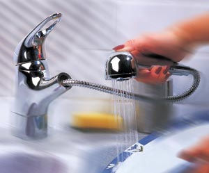

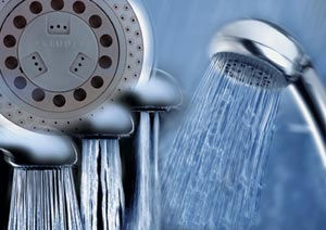

Zuhany, kádtöltő, mosogató csapok
A zuhany csaptelep hasonló szolgáltatásokat nyújt, mint kézmosó testvére. Ez is tartalmazhat mennyiségszabályzót, melyből ez esetben kb. 5 l/perces az optimális. A vízmennyiség a zuhanyzórózsa ésszerű megválasztásával is csökkenthető, fontos, hogy ne legyen túl nagy átmérőjű, és az egyes sugarak se kalandozzanak jobbra-balra, hanem egy egyenletes, viszonylag egyenes sugárcsoportot alkossanak. Egyes iparcikk boltokban fellelhető a "VÍZSTOP" nevű szerkezet, melyet a zuhanyrózsa elé lehet bekötni. Ennek létjogosultsága a kétgombos zuhany-csaptelepek esetében lehetett volna, ám műszakilag a csapszerelvényre szerelve helyes használatuk, ugyanis a zuhany tömlőjét az előírás szerint nem szabad nyomás alatt tartani, annak csak azt a nyomást kell elviselnie, amely természetes esetben éri. Több helyen látni, hogy a használat végeztével a zuhany tömlőjét a csaptelepre tekerik fel. Ez a legbiztosabb módja, ha gyorsan tönkre szeretnénk tenni a flexibilis csövet. Feltétlenül ajánlott a falirúd vagy valamilyen zuhanyrózsa-tartó, amely azért is szerencsés, mert mindkét kezünket szabadon hagyja. Hasonlóan a nyomógombos kézmosókhoz, frekventált helyeken előszeretettel alkalmazzák a meghatározott ideig (általában 1 percig) működő zuhanyozókat is. Mérések bizonyítják, hogy egy 5 perces, percenként 12 literes zuhanyzás vízfelhasználása a nyomógombos rendszerrel a negyedére csökken. A kádtöltő csaptelepekre más előírások vonatkoznak, mint a zuhanyos társaikra. Bár a kádfürdő nem tartozik a víztakarékos fürdési formák közé, mégis érdemes röviden szólni róla. Itt a cél pont fordított, mint az előzőekben; minél gyorsabban töltjük meg a kádat, annál kevésbé hűl le közben a fürdővíz, illetve ha utána akarunk tölteni, szintén a nagy vízhozam a kedvező. A kádtöltő csapok a B, C, D kategóriába tartoznak. Mosogatáskor két fő feladatot kell ellátnia a csapfejnek, ezért az igényesebb kivitelű rózsák két elkülöníthető részből állnak: középen egy koncentrált vízsugarat kapunk, mellyel a mosogatótálcát vagy edényt tölthetjük meg, körülötte pedig egy széles zuhanyfej található, amely az edények öblítésénél vagy zöldségek illetve gyümölcsök mosásánál lehet praktikus. Egyre gyakrabban találkozni olyan mosogató fejekkel is melyek házukból kihúzhatóak, így ha a tűzhelyen lévő edénybe vizet kell ereszteni, közvetlenül a csapból megtehetjük azt. Egy olyan csaptelepnél, mely tartalmazza a fent említett víz- és energiastop funkciót, továbbá a mennyiségszabályzós sugárrendezőt, mérések szerint 1/3-ra csökkenthető a vízfogyasztás, úgy hogy mindebből mi semmit nem vettünk észre.
