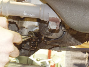

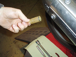

Ezenfelül a kétüteműeknél 800-1000 km-enként pótolni kell az elhasznált olajmennyiséget. Fontos, hogy a motorolaj akkor is öregszik a motor belsejében, ha egyáltalán nem járunk vele, ezért az olajcserét mindig az idény kezdetén ejtsük meg. Az olajat meleg motorról kézhőfokig visszahűlt motoron cseréljük, így könnyebben kifolyik, és nem is égetjük meg magunkat. Egyes típusoknál a kihajtott állvány útban van az olajcserénél, ezeket támasszuk meg valamin, hogy biztosan álljanak. Készítsünk a motor elsődleges szűrője alá egy lavórt vagy egy régi olajos dobozt, aminek kivágtuk az egyik oldalát. Érdemes kicsavarás előtt féktisztítóval vagy csavarlazítóval megtisztítani a szűrőt, így a kulcs is jobban rámegy, és kicsavarni is könynyebb lesz. Amíg kifolyik az összes olaj, tisztítsuk meg a műanyagszűrőt. Belülről kifelé féktisztító spray-vel fújjuk addig, amíg tiszta nem lesz. Ha ezzel végeztünk, és már a motorból szépen kifolyt az öszszes olaj, akkor az elsődleges szűrőt rakjuk vissza pontosan a hüvelybe, ahonnan kiszedtük. Ezt precízen végezzük (ügyelve, hogy a szita beilleszkedjen a helyére), ellenkező esetben tönkretehetjük a szűrőt, ami odafigyelve a motor teljes élettartamáig kitart. Ezek után a másodlagos (papír) szűrőt csavarjuk ki, ami az elsődleges mellett található. Ezt a papírszűrőt, ami leginkább az autók olajszűrőjére hasonlít, minden olajcserénél cserélni kell. Lényeges hogy az új szűrő tömítését kenjük be olajjal, mielőtt becsavarnánk, hogy meghúzáskor ne gyűrődjön meg. A szűrőket csavarjuk be rendesen, de ne húzzuk túl.

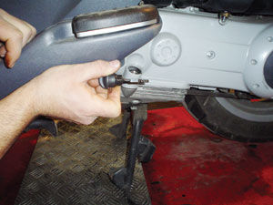

Miután mindkét olajszűrő a helyére került, a betöltőnyíláson át elkezdhetjük feltölteni a motort az új olajjal. A betöltőnyílás műanyag kupakjának belső oldalán általában van egy apró nívópálca is, így a kupakot a betöltőnyíláshoz tartva (de nem beletekerve), leolvashatjuk az olajszintet. Amikor a motor nívópálcája már maximum olajszintet jelez, akkor (ideiglenesen visszatekert nívópálcával) indítsuk be a motort egy percre. Leállítás után egész biztosan a minimumon vagy alatta lesz a szint. Töltsük fel újra a maximumig, így már biztosan elég lesz. Ehhez pl. egy 200-as robogó esetén nagyjából 1.3 liter olajra lesz szükségünk. A fáradt olajat szűrővel együtt adjuk le valamelyik benzinkútnál, ne öntsük a lefolyóba, mert veszélyes hulladéknak számít. Arra is vigyázzunk, nehogy a kerekek olajosak legyenek, mert csúnyát eshetünk. Szezon közben se feledkezzünk meg a kenőanyagról, rendszeresen ellenőrizzük az olajszintet akkor is, ha a visszajelző lámpák szerint minden rendben van.

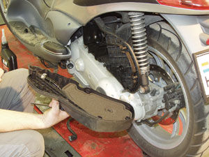

Legalább minden olajcserénél meg kell tisztítani a levegőszűrőt is. A légszűrő házának két részét általában 5-10 csavar, esetleg patent fogja össze. A szivacs, ami ténylegesen a levegőt szűri, a külső vagy a belső héjban foglal helyet. Vegyük ki a szivacsot és egy csapnál sima mosószeres vízzel addig mossuk, amíg tiszta víz nem jön belőle. Ekkor egyszerűen facsarjuk ki belőle a vizet, amennyire csak tudjuk, és csorgassunk rá bőven külön erre a célra gyártott szűrőolajat. A felesleges szűrőolajt csavarjuk ki a szűrőből, és egy benzines ecsettel, féktisztító spray-vel tisztítsuk meg a házat is a benne összegyűlt olajtól. A légszűrő alján általában található 1-2 átlátszó műanyagtároló, ami olyan, mint egy műanyag buborék, ezeket szintén ürítsünk ki légszűrőcserénél. Ha ezekkel végeztünk, rakjuk vissza a szivacsot, majd szereljük össze a házat. A pontosság itt is fontos, ha nem vagyunk elég ügyesek, és a motor fals levegőt szív, akár már 500 km alatt tönkremehet. A házat inkább szedjük szét többször, de helyesen rakjuk össze. Amennyiben a szivacs már több mint 3 éves, vagy elvékonyodott és elvesztette rugalmasságát, akkor itt az ideje újra cserélni. Ha robogónkkal gyakran járunk poros helyeken, akkor érdemes a légszűrőt az előírtnál gyakrabban tisztítani.
