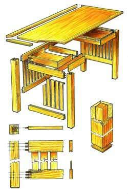

Missziós asztal
Letisztult egyszerű a formája, mégis nagyon attraktív ez az íróasztal. Szépségét a pontosan kialakított alkatrészek és a faanyag lágy, világos színtónusa együttesen adják. Amerikában a századelőn missziók gyakori berendezési tárgyai voltak az ilyen puritán, egyszerű kialakítású bútordarabok, mostani megalkotója ezért nevezte missziós asztalnak. Eredetileg tölgyfából, mostani változata pedig színfurnérozott fenyőfából készült (1). Tekintettel az egyenes szabásvonalakra, laminált felületű bútorlapból kivágott darabokból is elkészíthetjük. Egyedül a lábak kialakítása tűnhet problémásnak, ám a lapszabászatokban már a 45 fokos élek vágását is vállalják, így ezeket is laminált anyagból alakíthatjuk ki. Ami pedig az oldalborítások léceit illeti, e célra használhatjuk a fóliázott zsalus ajtókávákat, illetve az ezekhez való betétléceket. Mivel ezeket több színben gyártják, a többi anyag színét és "fafajtáját" is ehhez igazodva válasszuk meg. Az asztal lapja keretezett, amit mi is könnyen megvalósíthatunk, ha a 19 mm-es bútorlapból 55 mm széles sávokat vágatunk le. A keretdarabok gérbevágását azonban magunknak kell elvégeznünk. Az asztallap csak akkor lesz mutatós, ha a sarokillesztéseket pontosan, síkbacsiszoltan alakítjuk ki. Ha erre nem vállalkozunk, akkor inkább mondjunk le az asztallap keretezéséről. A keret élét természetesen 6 mm-es köldökcsapokkal megerősítve kell az asztallap élére erősítenünk, majd vágott élét felvasalható élfóliával fedjük le. Vázra erősítését majd az asztalkáva élébe süllyesztett felfogó lemezekkel vagy 20x20 mm-es lécekkel oldhatjuk meg.
Az asztalkáva kialakítása már egy kicsit körülményesebb. A négy lábat 68 mm széles, hosszanti oldalain 45 fokban ferdére vágott élű darabokból állíthatjuk össze. A szilárdságuk érdekében ajánlatos a darabokat egy-egy 30x30 mm-es léc köré ragasztva kialakítani. A ferde élek felületét a ragasztás előtt csiszoljuk teljesen simára, hogy a sarokélek hézagmentesek legyenek. A maglécet csiszoljuk kissé a mérete alá, mert különben a ragasztó rétege miatt hézagos lesz a lábak sarokéle. A lábak aljára ragasszunk ferdén lecsapott élű, rétegelt lemezből kivágott négyzetes talplapokat. Ezt követően kissé fogósabb feladat áll előttünk, az oldalburkolatok rácsának a kialakítása. Ha a Falco zsalus ajtóléceit használjuk fel a rácsok kialakítására, akkor viszonylag könnyű dolgunk lesz. A léceket csak a megfelelő hosszúságúra kell vágnunk. A hossztartók laminált bútorlapból leszabott darabok, amelyeket 6 mm mélyen, a lécek vastagságával azonos szélességben kell felhornyolni. A függőleges lécek közötti réseket betétlécek beragasztásával tüntethetjük el. A lécek mind a három oldalon azonos távolságra legyenek egymástól, de legalább 20 mm legyen minden léc között. A hossztartók élét fedjük le élfóliával, majd a lécfészkek helyén éles késsel vágjuk ki az anyagukat. Így a távtartó betétek eltűnnek, a hossztartók pedig mart fészkűnek látszanak. Készen vásárolt fóliázott lécek híján használhatunk 5-6 mm-es rétegeltlemezből levágott csíkokat is, ám akkor mindkét lapjukat 40 mm széles élfóliával fedjük le, és oldalsó éleikre is vasaljunk fel keskeny élfedő fóliát. Így teljesen az asztal más darabjaihoz hasonlóvá válnak. Az élfóliázás azonban csak a szabadon maradó részeiket takarja. A léceket előbb az egyik, majd a másik hossztartó fészkeibe illesztve ragasszuk össze, és ne feledkezzünk el a rácsok merőlegesbe állításáról sem. Az így kialakított rácsos oldalakat 30 mm mélyen köldökcsapozva erősítsük az asztal négy lábának az oldalaira. Az összeállított káva élére oldalanként három-három, illetve előre hat felfogó lemez számára véssünk fészkeket, majd a lemezek beerősítése után csavarozzuk fel az asztallapot is. Lemezek helyett használhatunk 20x20 mm-es léceket is, amelyeket előbb az asztalváz belső oldalaira csavarozzunk fel, majd a lefordított asztallap aljára téve, minden oldalon pontosan beállítva, ugyancsak facsavarokkal fogassuk a lap aljára. Az íróasztalhoz két, lapos kis fiók is tartozik, amelyeknek kávaoldalait fóliázott fiókidomból, vagy 10 mm-es rétegeltlemezből is összeállíthatjuk, ám használhatunk kész műanyag fióktálcákat is. A fiókok fenéklapját 3 mm vastag sima, vagy laminált felületű farostlemezből szabjuk ki, és ragasztással rögzítsük a kávák hornyaiba. A fiókokat az asztal aljára csavarozott görgős fiókvezetőkre szereljük fel, ám a műanyagfiókokat célszerűbb hosszában, fűrészgéppel felhornyolt vezetőlécre függesztve felerősíteni. Végül, a fiókok belseje felöl behajtott csavarokkal, fogassuk fel az asztal alapanyagából leszabott fiókelőlapokat, amelyek 10 mm-rel legyenek szélesebbek a fióktestnél, felül pedig ne érjenek szorosan az asztal lapjához. Az 1,5-2 mm-es hézagot egy vastagabb kartonlappal állítsuk be. A kész íróasztal fóliázott éleit végül egy keményfa darabbal erősen áthúzva koptassuk le, majd felületeit tiszta ronggyal áttörölve befejezettnek tekinthetjük a munkát.
