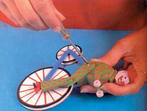

A figura lábait térdben kis szegeccsel erősítsük össze, majd fessük le. E végtagok is könnyen mozogjanak. A két kezet ragasztással rögzítsük a figura testére, de arra ügyeljünk, hogy a kézfejeken átmenő lyukak egytengelyűek, a figura oldalára merőleges helyzetűek legyenek. A bohóc testét, végtagjait és fejét ezt követően fessük be. Száradás után a lábait egy-egy kis facsavarral fogassuk a bábú törzsére (3), lábfejeit pedig elől a bicikli pedáljára húzzuk rá. Helyzetét a huzalszárra nyomott műanyag szigetelés egy darabjával határoljuk be (4). Artistánknak most már csak az egyensúlyozó képességét kell biztosítanunk, ez pedig nem más, mint 1,5 mm vastag lágy acélhuzal 180 mm sugarú ívbe hajtott darabja, amelynek a végére egy-egy 30 mm-es fagolyót ragasztunk. Az egyensúlyozó huzalt fűzzük bele a figura kézfej lyukaiba, majd ragasszuk végeire a fagolyókat. A figura egyenesbe állításához egy arasznyi 1mm-es huzalt szorítsunk az asztal sarkára, vagy két szekrény közé feszítsünk ki erős, sima zsineget. A figura egyensúlyozó huzalját állítsuk középre, a bábút meg helyezzük a huzalra, zsinegre. Az egyensúlyozót addig tologassuk jobbra-balra, míg a figura magától egyenesen nem áll. Az egyensúlyozó huzalt ebben a helyzetében pillanatragasztóval rögzítsük.
