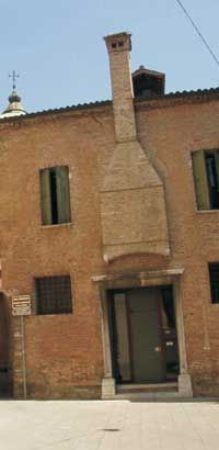

A kémények területe az építészet és az épületgépészet között található, valahol félúton. Ez azt is jelenti, hogy senki sem foglalkozik vele szívesen, talán éppen azért, mert egyikük sem érzi teljesen sajátjának. Az építésznek az a fontos, hogy a kémény ne rondítsa el nagyon az általa megálmodott "művet", míg az épületgépész a biztonságos égéstermék-elvezetést és az energiatakarékosságot tartja szem előtt. Véleményem szerint a két szempontrendszer egy időben is kielégíthető, tekintsünk csak a Párizsban és Velencében készült képekre. Természetesen óva intenék mindenkit a kémények "barkácsolásától", azonban egy minimális szinten szükséges érteni a lejátszódó folyamatokat, például, annak érdekében, hogy egy ablak vagy ajtó légtömítésével ne okozzunk életveszélyes helyzetet.

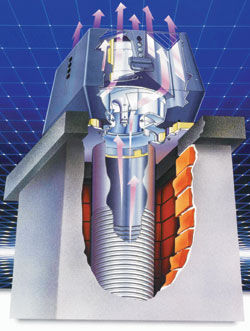

9
Gyakran hallhatjuk ezt a kérdést, melyre nem túl nehéz válaszolni. A kazángyártók folyamatosan fejlesztik termékeiket, így ezek hatásfoka egyre magasabb lesz. Gáztüzelés esetén a hatásfok javulás a kondenzációs- és ezáltal a kéménykorróziós veszély növekedését is jelenti. Az egyszerűség kedvéért úgy fogalmaznék; hacsak valaki nem kizárólagosan koksztüzelésre készül, akkor célszerű béleltetnie meglévő kéményeit. A kérdés ezután már az lesz, mivel béleltessünk. Mint mindig, most is a célból kell kiindulni. Amennyiben univerzális megoldást akarunk, azaz valamennyi tüzelőanyagfajtához alkalmas bélelést szeretnénk, akkor a samott, a kerámia, az önhordó beton béléscsövek, valamint a szilárd tüzeléshez is engedélyezett saválló acél béléscső jöhet szóba. Ha csak gáztüzelés égéstermékeinek biztonságos elvezetése a cél, akkor az előzőeken túlmenően használhatók még a műanyag és az üvegszálerősítésű műgyanta csövek is. A vékonyfalú koracél és alumínium gégecsövek Nyugat-Európa után ma már nálunk sem használhatóak új kémények építésekor, illetőleg ha a meglévő kémény nem teljesen függőleges (a többszintes épületekben általában elhúzásos kémények találhatóak), mivel ezek nem képesek tartósan ellenállni az igénybevételeknek. A Kéményjobbítók Országos Szövetsége (KÉOSZ) immáron 10. éve küzd azért, hogy a kémény ne jelentsen rizikófaktort az emberek életében. A "minőségi anyagok és technológiák ajánlása" jelmondatunk, pedig azt jelenti, hogy a KÉOSZ csak azokat az eljárásokat támogatja, melyekre a gyártó vagy kivitelező min. 20 év garanciát vállal. Végezetül arra szeretnénk felhívni minden kedves olvasó figyelmét, hogy kéményeik felújítása előtt forduljanak "igazi szakemberhez". Ők azok ugyanis, akik az önkormányzati és állami pályázatokon keresztül akár 70%-os megtakarítást is elérhetnek. Így történt ez pl. egy társasháznak a nemrégiben kiírásra került "Egycsatornás gyűjtőkémények felújítása" c. BM pályázatán. Nagyon fontos tudni, hogy csak engedéllyel rendelkező eljárások jöhetnek szóba, azonban nem feltétlenül kell lebontani a lakott épület több szinten áthúzódó kéményét. Már két olyan eljárás is van, amelyek mesterséges égéstermékelvezető rendszerré alakítják át a gravitációs kéményt (9, 10). Ezeknél a technológiáknál jószerivel csak a tetőn kívül folyik a munka. A Kéményjobbítók kiadványa megtalálható az ország valamennyi kéményseprő vállalatánál, sőt egyre több gázszolgáltatónál is, illetve a KÉOSZ központjában. dr. Chappon Miklós Kéményjobbítók Országos Szövetsége
