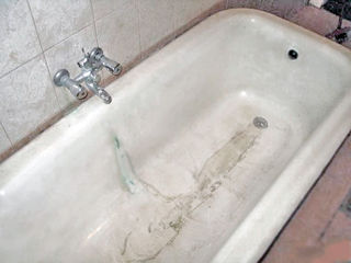

Amíg új a kád vagy a mosdó, nincs is gond a tisztántartásával. Idővel azután a felületük fokozatosan megváltozhat, ha a tisztításuk csak tessék-lássék módon lesz elvégezve. Ha pedig az alaposabb takarítások alkalmával már szemet bántó a felületi fátyolosságuk, akkor előbb enyhébb, majd erősebb hatású tisztítószeres dörzsöléssel igyekszünk visszanyerni a felületi tisztaságukat és csillogó fényüket. Ez pedig sokszor árthat is.
Először is nem szabad idáig eljutni. A fényes zománcozott felületeken, mázas kerámián, akril felületeken is megtapadnak a különféle lerakódások. A
tisztálkodáshoz használt különféle szerek pedig még lemosás után is különféle csapadék fátyolt képeznek a nedves felületeken, amelyek napközben megszáradnak. Még ha frissiben leöblítik tiszta vízzel, akkor sem távolíthatók el teljesen. Ha pedig mosdás, fürdés után még ezt sem csináljuk meg, és szárazra sem töröljük a mosdót vagy a kádat, a lerakódások akár már egy-két hét alatt láthatóan fátyolossá teszik az eredetileg csillogóan fényes felületeket.
Ezt egy nagy zsíroldó hatású alapos mosással (pl. WU 2-s samponnal), azonban el lehet távolítani. A dörzsis szivacs használata nélkül, mert ez finom karcok millióit idézi elő a mosdók, kádak bevonatán, sőt még a kerámiamázat is megkarcolja. A kedvelt Cif súroló krém is hatásos, de csak ha azonnal tiszta bő vízzel öblítjük le a szer maradékát. A jó zsíroldó hatású szerrel, mikroszálas törlőkendővel vagy finom szivaccsal így könnyen eltávolíthatók a különféle lerakódások. A használat után nem szárazra törölt felületeken a vízkőfátyol alakulhat ki, amit nedvesen, citromsavas kendővel vagy ecettel távolíthatunk el. Az alapos öblítés és a felületek szárazra törlése alapvetően szükséges.

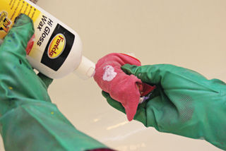

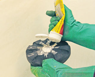

Ha a felületek még nem elég fényesek, újabb munkafázisra, finom polírozásra lesz szükség. E művelethez a finom autópolírozó paszta is megteszi, amit
pamutanyag segítségével vagy csapos polírozó koronggal lehet felhordani a kádak belső felületére. Az ilyen szerek némi kemény viaszt is tartalmaznak, és ha ezt követően tiszta törlőkendővel eltávolítjuk a felesleges polírozó szert, akkor az fényes, vízlepergető és szennyletapadást gátló réteget alkot a zománcozott, akril vagy akár a fajansz mosdók felületén is, ami azonban a használat során fokozatosan eltűnik. Az ilyen műveletek végzésekor célszerű gumikesztyűt használni.
