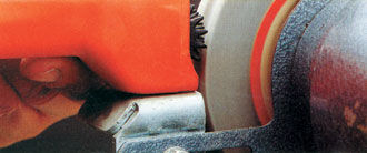

Ha otthon valamit élezni kell, a legtöbb családban egy fenőkővel kísérlik megoldani a feladatot. Az ezermestereknek azonban gyakrabban és az általánosnál igényesebb élezési problémákat kell megoldaniuk. E célt szolgálják az asztali köszörűgépek. Hasznosságukhoz kétség nem fér, mégis kissé mellőzöttek a barkácsolók körében. Miért? Nos, valószínűleg rossz beidegződések indokolják ezt, és számosan vélik úgy még ma is, hogy egy olcsó fúrógépbe fogott csapos köszörűkővel is lehet élezni, és a sarokköszörű is alkalmas sík lapok köszörülésére. Ez igaz, de csak alig.
1
Aki próbált így kopott fúrót élezni, acélanyagot pontos méretre köszörülni, az tudja, hogy milyen veszélyes és mennyire pontatlan lesz az eredmény. Ráadásul ma már igen előnyös áron (4-5 ezer forinttól) beszerezhetők kis asztali köszörűgépek, amelyekkel könnyebben, és sokkal veszélytelenebbül lehet pontos munkát végezni. Ismertetésünkben ezért most - kivételesen - ismeretlen, vagy gyakran változó márkanevű asztali köszörűket is figyelmükbe ajánlunk. Többek közt azért is, mert a legnagyobb szerszámgépgyártók barkács kínálatában egyáltalán nem szerepel köszörű, a rendszerint kínai gyártású barkács köszörűk viszont annyira olcsók, hogy a vásárlással járó kockázatot talán érdemes felvállalni. Egy asztali köszörűben olyan kevés a mechanika (szinte csak egy motor és két csapágy), hogy nincs ami elromoljon benne. És csak kisebb veszély egy köszörűgépen köszörülni, mint sarokcsiszolóval, vagy más gépfajtával szerencsétlenkedni.

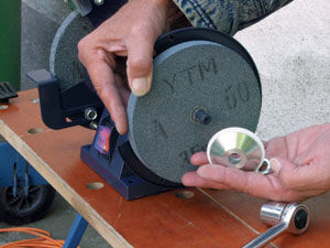

A köszörűgépek kivitelük szerint kétfélék lehetnek. A hagyományos elrendezésűek ún. kettős köszörűk, azaz a meghajtó motor csapágyazott főtengelyére korongfelfogó tárcsák közé van felerősítve a két csiszolókorong. Ezek mindegyikének mintegy 2/3-át burkolat veszi körül, ami védelmet nyújt a nagy kerületi sebesség miatt kipattanó, kitöredező kő- és a munkadarabból leforgácsolt fémszemcsék ellen. A biztonságos köszörülést a tárgyasztal teszi lehetővé, amely a korong kopását követően utána állítható. A motor fémöntvény állványra van szerelve, amely a biztonságos asztalra rögzítést teszi lehetővé. A kettős köszörűgépeken az egyik korong durvaszemcséjű, s nagyoló munkákhoz használható, viszonylag gyors anyaglemunkálást tesz lehetővé. A másik korong finomszemcséjű; élező, finom felületi megmunkálásra való. E gépek fordulatszáma általában 2950 f/p., a barkács munkákra alkalmas köszörűgépek felvett teljesítménye pedig típustól függően 120-800 W közötti. A korongok 125, 150, 250 mm átmérőjűek, szélességük15-20 mm között változó. A viszonylag nagy kerületi sebesség miatt köszörüléskor a munkadarabok hamar felhevülnek, különösen, ha erősen és folyamatosan nyomjuk felületüket a kőhöz. Ez az edzett anyagok nem kívánatos kilágyulását idézi elő, a lágyacéloknál pedig szinte megégeti az anyagot, ami ugyancsak káros, és a korongpalást túlzott kopását is elősegíti. Az anyag túlzott felhevülésére a felületi elszíneződés figyelmeztet, ám ekkor már "fújhatjuk", az anyag károsodott. Ezt elkerülhetjük, ha köszörüléskor a munkadarabot viszszafogott erővel nyomjuk a kő felületéhez, s gyakori vízbe mártással teljesen lehűtjük. E célra a köszörűgép mellé tegyünk vízzel telt műanyag edényt.
