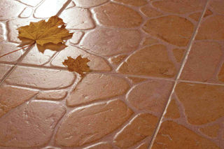

A kerámia burkolatok köztudottan nagyon tartósak, kopásállók, ám felújítások alkalmával mégis sokszor felmerül a meglevő burkolat cseréjének a gondolata. Ezt ritkán a felületi kopások teszik indokolttá, inkább a divat változásai gerjesztik. Egyre divatosabb, korszerűbb padlóburkoló lapok szerezhetők be a kereskedésekben, amelyek újszerűségükkel ébresztik fel sokakban a régi, megunt padlólapok cseréjének gondolatát. A cserével járó felfordulás azonban már kevésbé vonzó, így felmerül a kérdés, hogy a burkolatváltást nem lehetne-e bontás nélkül megúszni.
A kérdésre a válasz egyértelműen pozitív, feltéve hogy néhány alapfeltételnek megfelel-e a régi burkolat. Először is minden lapjának szilárdan kell az aljzathoz tapadnia. Másodszor számolni kell a padló
szintemelkedésével. Ez szerencsésebb esetben legalább 10 mm, ám akár 20 mm is lehet. Ez pedig már jelentős szintkülönbséget jelent pl. küszöb nélküli helyiségeknél, amit már csak egy magasabb küszöb vagy speciális burkolatváltó idom beépítésével lehet áthidalni. Ha ajtó is van a helyiségben, és az befelé nyílik, az aljából a burkolat magasságával megegyező csíkot mindenképen le kell fűrészelni. A burkolat jelentősen magasabbra kerülő szélét egyébként - ajtó híján - megfelelő magasságú, és a szokásosnál szélesebb áthidaló fémidommal zárhatjuk le.

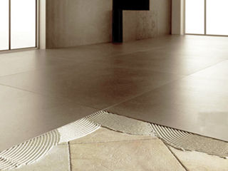

A meglévő mázas padlólapokra, régi esztrich burkolatokra azonban közvetlenül nem tapadnak kielégítően a padlólap ragasztók. Ha a régi, már nem esztétikus, de stabil burkolatra kell új lapokat ragasztani, ahhoz speciális alapozóra, pontosabban tapadóhídra van szükség, különben az új lapok egy idő után leválnak az alapról. Ezt elkerülendő, csak olyan alapozókat szabad használni, amelyeket kifejezetten nem-nedvszívó felületre fejlesztettek ki. Ezek általában epoxigyanta alapú diszperziók és erős kötést biztosítanak az új burkolólapok leragasztásához.
Az új lapok szilárd rögzítése érdekében ezért előbb ezt az anyagot kell a régi járólapokra teríteni. Rétegvastagságuk szinte elhanyagolható, használatuk azonban alapvetően szükséges. Az alapfelületként szolgáló régi burkolatot előtte ajánlatos minden zsíros szennyeződéstől megtisztítani, és esetenként a felületet is durva csiszolással kell felérdesíteni. Ez azonban a korszerűbb összetételű
tapadóhíd diszperzióknál már nem szükséges, elég a drasztikus zsíroldós tisztítás is. A tapadóhíd anyagának felhordása hengereléssel vagy széles ecsettel is megoldható. A kötési idő általában 24 óra, és utána megkezdhető az új burkolat leragasztása. Az új lapok méretét ajánlatos úgy megválasztani, hogy lehetőleg nagyobbak legyen az eredeti burkolatot alkotóknál, és arra is érdemes figyelni, hogy a fugák ne essenek egybe az alul levőkkel. Ilyenkor érdemes átlós fektetési irányt választani, ami a fugák egybeesése szempontjából a legideálisabb, bár ez bonyolultabb és több hulladékkal is jár.

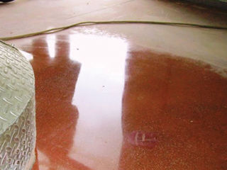

Először a padló állapotát szokás felmérni, majd ennek megfelelő fázisokban kerül sor a padló teljes felújítására. Első lépésben speciális vegyszerrel az olajos, sav marta és egyéb maradandó foltokat okozó szennyeződésektől tisztítják meg a kő felszínét. Ha a padló felszíne nem egyenletes, akkor a síkba csiszolása következik. Ez esetenként akár 2-3 mm-nyi anyaglemunkálást is jelenthet.
Ha ezt nem igényli a padló, akkor csak a felső, elkoszolódott, kopott, karcos részét szokás eltávolítani. Ezt is több fogásban, egyre finomabb szemcséjű gyémánt korongokkal, speciális vizes technológiával működő géppel érik el. A nehezen hozzáférhető helyeken levő felületeket szárazon, ugyancsak gyémántszemcsés koronggal szerelt csiszológéppel koptatják simára és tisztára. Ezt követően a teljesen felújított felület fényező polírozása, és esetleges impregnálása az utolsó fázis, amit különleges szerek használatával érnek el. Az eredmény egy teljesen újszerű és igény szerint fényes padlófelület. Az olyan helyiségekben, ahol csúszásmentesített felületre van szükség, azt még a polírozott felületeknél is különleges vegyszeres bedolgozással biztosítják. A padló felülete az ilyen kezelést követően is fényes marad, ám még nedves állapotában is csúszásmentessé válik. A felújított valódi kőpadlók is rendszeres karbantartást igényelnek, ami csökkenti a felkopás mértékét, és ezzel hosszú időre biztosítják a padló fényét is.
A kopott, karcos kőpadlók felülete vizesen csiszolva, majd polírozva újszerű állapotba hozható Ahol fontos a csúszásmentes felület, a padló fényének megtartása mellett megfelelő vegyszeres kezeléssel ez is biztosítható

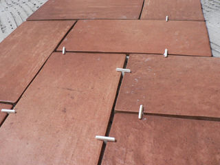

A lapok leragasztásához általában az alapra és a lapok hátoldalára kent vékonyágyazású, flexibilis ragasztó használható. A megfelelően bekevert anyagot telibe kenve kell az alapokra és az aljzatra teríteni. A felület egysíkúságát a helyiség sarkaiba ragasztott burkolólapokon vízmértékkel ellátott szintezőléccel kell ellenőrizni, majd laponként folytatható a burkolás. A fuga 3-5 mm széles legyen, egyenletességét fugakeresztekkel célszerű biztosítani. A már lerakott lapokat a szintezőléccel kell gyakorta ellenőrizni, a kiálló lapokat pedig szintbe állítani. Az élük mentén kitüremlett ragasztóanyagot még frissiben el kell távolítani. Ha már több sornyi új burkolólap a helyére került, átlósan, illetve ferde irányban is ajánlatos a szintbeállításuk.
A meghúzott ragasztóanyaggal rögzített járólapok közül kiemelt fugakeresztek után a fugaközökből eltávolítandó a felesleges ragasztóanyag, majd másnap már a fugákba dolgozható a megfelelő színű és természetesen flexibilis fugaanyag. Ez lehetőleg vízlepergető hatású legyen, a fugákba préselést követően ajánlatos fugázó vassal tömöríteni, és a felületüket simára dolgozni. Ezzel megnehezíthető a szennyezőanyagok lerakódása, a fugák elszíneződése, és így a tisztántartásuk is könnyebb lesz. A fugázás után – annak meghúzása után – az egész padló felületéről szivaccsal letörlendő az esetlegesen szétkenődő fugaanyag fátyolrétege, és ezt követően tisztára törölhető az új padló egész felülete. Az új padlót azonban csak egy-két nap után lehet használatba venni.
