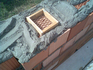

Csiha András főiskolai docens, a Debreceni Egyetem tanára egészen újszerű megközelítést alkalmazott találmányában. Az ötlet valójában nem is olyan új: a római épületek fűtőrendszerét, a hypocaustumot veszi alapul. Itt a meleget egy, az épület alatt elhelyezkedő kemence biztosította, a forró levegő pedig a padlót, illetve a téglafalazat üregein keresztül áramolva a falakat fűtötte.
Az ötlet első fele tehát abban rejlik, hogy nem szükséges légcsatornák kiépítése az épületben, amikor maga a téglafalazat is hasznosítható e célra. A nagyblokkos építőelemek belseje üreges, hálószerű, adja magát a légcsatornaként való hasznosításra. A problémát az okozza, hogy a „hagyományos” tégláknál a habarcsrétegek lezárják a levegő útját. Évek óta hazánkban is kaphatók csiszolt felületű téglák, amelyek méretpontossága eléri a +/- 0,5 mm-t. Ezeknél egy egészen vékony ragasztóréteg szükséges az egymáshoz illesztéshez, ami csak az egyes bordák felületét borítja. A falazatba az építkezés során vagy utólag beépíthető egy-egy szellőztető elem, melyek közül az egyik a lábazat magasságában, a másik pedig 2-3 m magasan helyezkedik el.

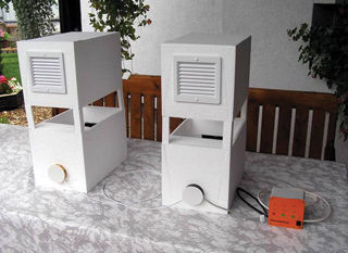

Az így kialakuló kürtőben 12 V-os, 1,5 W teljesítményű ventilátorok áramoltatják a levegőt, meghatározott időközönként változó
irányban. Kifúváskor az elhasznált, meleg levegő átadja hőtartalmának egy részét a falazatnak, beszíváskor pedig a hideg levegő melegszik fel ugyanitt. A mérések szerint 80%-os hatásfok érhető el így, azaz a fűtésköltségek drasztikusan csökkenthetőek, és folyamatos friss levegőt lélegezhetünk be télen is. Még szerencsésebb megoldás, amikor helyiségenként két kürtőt alakítanak ki, így folyamatosan megvalósulhat a légcsere. A kürtőkben létrejövő légáramlás iránya természetesen ekkor is változtatható.
