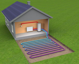

A nyári hűtésben igen hatékony lehet a hőszivattyú. A hőszivattyú akkor térül meg a leggyorsabban, ha három szerepet osztunk rá: télen fűt, a nyári három-négy hónapban hűt, és a használati melegvizet is ez állítja elő. Tulajdonképpen egy levegős hőszivattyúnak tekinthető az elterjedt split klíma is, energia-hatékonyságot tekintve azonban ez a leg kevésbé gazdaságos.
Passzív hűtés

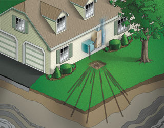

A leghatékonyabb megoldás a passzív hűtés, ahol nem is maga a hőszivattyú hűt, hanem a természeti környezetünkbe juttatjuk ki a felesleges hőenergiát. Tulajdonképpen az épületet a nyáron is rendelkezésre álló, alacsony hőmérsékletű geotermikus szondával vagy kútvízzel hűtjük. A kútvíz hőmérséklete nyáron is 12 C° körüli, a geotermikus szondából is jellemzően 5-8 C° nyerhető. Mivel az ezekből érkező folyadék nem vezethető közvetlenül az épület hűtési rendszerébe, ezért egy ún. hűtési hőcserélőt kell beépíteni. A külső levegő hőmérséklete általában magasabb a belsőnél, így a levegős hőszivattyú rendszerek alkalmatlanok passzív hűtésre.
Ha a hűtési üzemmódban a talajhoz vagy kútvízhez csatlakozó csőrendszerben
keringő hűvös folyadék vonja el a hőt a hőcserélőn keresztül az épület csőhálózatában lévő víztől, akkor maga a hőszivattyú ill. annak kompresszora nem is működik, tehát nem fogyaszt elektromos áramot. Energia csak a két folyadék rendszer keringetéséhez kell, így a passzív hűtés üzemeltetése rendkívül kis energiával valósítható meg: az energia megtakarítás 80-95%!
A passzív hűtés akkor a leghatékonyabb, ha mennyezetfűtés vagy falfűtés hőleadóját használjuk fel, mert a meleg levegő felszáll, pont ott hűti a mennyezet a lakás levegőjét, ahol az a legmelegebb, tehát ott a legerősebb a hőelvonás. A mennyezetben vagy az oldalfalakban a vakolat alatt kis átmérőjű csöveket szerelnek, ezekben a csövekben kering a kb. 16-18C° hűtővíz. Ha ennél alacsonyabb a hűtővíz hőmérséklete, akkor párakicsapódásra lehet számítani, ezért kötelező párakicsapódás érzékelő felszerelése. A radiátoros fűtőrendszer egyáltalán nem alkalmas hűtésre, és a padlófűtés is csak igen szerény mértékben.
