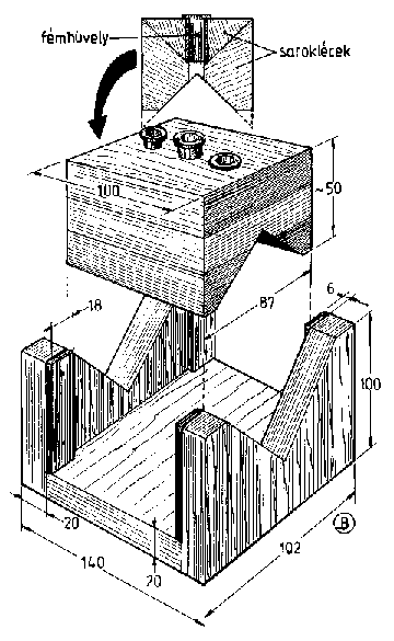

Hengeres alkatrészekbe még állványos fúrógépen is nehéz lyukat fúrni. Ez a munka egy kis segédeszköz alkalmazásával azonban egyszerű rutinfeladattá válik, feltéve, ha van egy kettős, V alakú fúrósablonunk (1). Ennek elkészítése nem nehéz.
Alsó részéhez csupán két rétegben összeragasztott, 10 mm vastag rétegelt lemez, a felső helyezőtömbhöz pedig 50x90 mm-es fatömb vagy 30x30 mm-es sarokléc szükséges. Az alsó vezetőidom aljához vágjunk ki a rétegelt lemezből egy 102x140 mm-es, a két oldallaphoz pedig 100x102 mm-es darabokat. E két utóbbi tömbbe fűrészeljük be a V-alakú bevágást, s függőleges széleikhez ragasszunk egy-egy 18 mm széles, 80 mm hosszú betétet. A felső éleket finoman kerekítsük le, majd formáljuk meg a mozgatható fúrósablont. Ezt lehetőleg keményfa vagy négy rétegben egymásra ragasztott rétegelt lemeztömbből szabjuk ki, amit előzőleg kifúrtunk. Szögbe állítható körfőrésztárcsával vágjuk ki a V alakú hornyot (2). A horony kialakítását elkerülhetjük, ha a fúrósablont három darab 30x30 mm-es derékszögű saroklécből összeragasztva alakítjuk ki. A lécek ragasztásához műgyanta ragasztót vagy pillanatragasztó gélt használjunk. A furatokat ebben az esetben a V alakú horony felől, pontosan a középvonalba fúrjuk. A furatok egymástól 25 mm távolságba legyenek, átmérőjük pedig a beragasztandó 6, 8, 10 mm-es belső átmérőjű réz vagy acél betétcsövek külső méretéhez igazodjon.
E csövek csak a V alakú nyílás csúcsáig érjenek. Beragasztáshoz alsó élüket kerekítsük le, palástjukat pedig közepes csiszolópapírral érdesítsük fel. A furatokba nyomott csődarabokat a szélük mellé nyomott folyékony pillanatragasztóval rögzítsük, majd próbáljuk a fúróvezető tömböt az alsó vezetékbe illeszteni. Ha szorulna, csiszolva csökkentsük a méretét. Ha pontosan összeillik a két darab, akkor következhet a próbafúrás, majd ezt követően a felületek beeresztése és lakkozása. Az igényes barkácsoló a fúrósablon éleit fesse pirosra, mert ezzel még ez az egyszerű kis eszköz is mutatósabb lesz.
