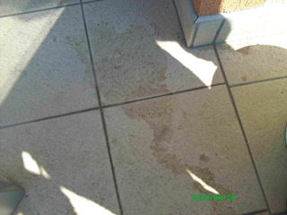

kávéfolt járólapon tisztítás előtt

kávéfolt járólapon tisztítás után
