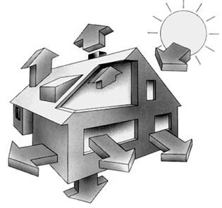

A helyiséghőmérséklet szabályozók alkalmasak lakások, irodák, üzletek és egyéb kommunális létesítmények fűtéseinek helyi szabályozására. A szabályozás történhet közvetlenül, amikor a helyiségben elhelyezett pl. elektromos fűtőtestet szabályozza az adott szabályozó. Elterjedtebb az a megoldás mikor a szabályozót, illetve az érzékelőt elhelyezik abban a térben, ahol a beállítástól és a napszaktól függő hőmérsékletet kell biztosítani. A szabályozás érzékelése és beavatkozási parancs kiadása a távolabb elhelyezett fűtőberendezés (kazán) részére a szabályozóban történik. A szabályozót két- vagy háromvezetékes rendszer köti össze az adott fűtőberendezéssel. Felvetődik a kérdés miért, van szűkség a helyiségek hőmérsékletének ilyen megkülönböztetett szabályozására. Az egyedi hőmérséklet szabályozás biztosítja, hogy az adott térben és időben csak a szükséges hőmennyiség kerüljön felhasználásra. A 2. ábrán látható, hogy egy lakóház esetében milyen hőveszteségek és hőnyereségek lépnek fel.
Az ábrán látható lakóház hőnyeresége, az alábbiakból tevődik össze: – Napsugárzás – Világítás – Irodagépek – Személyek – Háztartási gépek – Egyéb gépek
