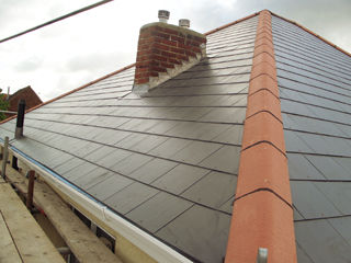

Kúpcserepek esetén a helyes technológiai folyamat az, hogyha a kúpcserepet
kikenés helyett habarcsba rakjuk. A kúpcserép alá gerinclécet vagy éllécet szokás rakni, ez képezi az aljzatot. Az élléc elhelyezése után a tetőfedő anyag felületére kell helyezni a habarcs adagokat, majd erre kerül a kúpcserép. Gumikalapáccsal, finom ütésekkel kell felültetni, illetve az egyes kúpcserepeket összeilleszteni. Ezután történik a felesleges, kinyomódott habarcs eltávolítása. Amikor a kötés elindult, a kúpcserép élénél kialakításra kerül az ún. vízorr, azaz az esővíz elvezetésére szolgáló horony. A műveletsor egy műszakilag és esztétikailag is korrekt cserépfedést eredményez.
