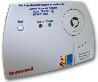

Honeywell szénmonoxid vészjelzők
SF450 Elektrokémiai érzékelő cellával működik, ami folyamatosan újra kalibrálja magát, 6,5 éves élettartama alatt. Veszély esetén hang és fényjelzést ad. A vészjelző folyamatosan teszteli magát, és hiba esetén jelez. Az élettartam végén figyelmeztető jelzéseket ad. Karbantartást nem igényel. A beépített elemeket cserélni nem kell.
SF340 Ugyancsak elektrokémiai érzékelő működteti, 230 V-os hálózatról, 9 V-os biztonsági elemmel. Riasztáskor relé kimenetet is képes kapcsolni, így például lekapcsolja a kazánt. Több készülék is sorba köthető, így bármelyik riaszt, a hálózatba kötött többi vészjelző is megszólal. Veszély esetén hang és fényjelzést ad. A vészjelző folyamatosan teszteli magát, és hiba esetén jelez, élettartamának végén figyelmeztető jelzéseket ad.
