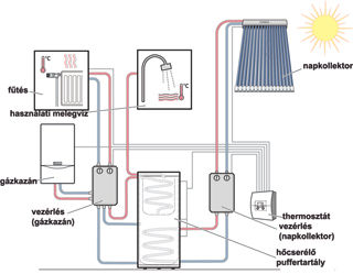

Korszerű puffertartályos fűtésrendszer
A gáz (szilárd) kazánok a leggazdaságosabban 85-90% leterheltségnél, és órákig tartó folyamatos üzemelés közben működnek. Ennek a biztosítására, mindenképpen egy puffertartályt kell a rendszerbe integrálnunk: a tartályban lévő fűtővizet a kazán a legnagyobb hőteljesítményével fűtheti fel, a puffertartály akkumulálja a forró vizet, a szobatermoszát nem a kazánt vezérli, hanem kizárólag a puffertartályból történő hőelvételezést, azaz a fűtésköri keringtető-szivattyút indítja, illetve leállítja a hőigény függvényében.
A kazán működését a puffertartályban tárolt víz hőmérséklete szabályozza. Amennyiben a tartályban lévő víz hőmérséklete a szükséges alá csökken, az energiatermelés megkezdődik, és a puffer méretétől, illetve a kazán típusától függően annyi ideig tart, hogy a kazán, felmelegedve az üzemi hőmérsékletre, valóban órákon keresztül optimális 85-95% hatásfokkal üzemelhessen. Helyes méretezéssel elérhető, hogy (átmeneti időben) a periódusok száma lecsökkenhet napi egy-két kapcsolásra! Az így felépített berendezés éves szinten 15-20% megtakarítást hozhat. A puffertartályokat ma már egy- vagy több spirálcsöves hőcserélővel szerelik. Így lehetőség nyílik a fűtés mellet a használati melegvíz termelésre is. De egyúttal mód nyílik egy külső fűtő kör bekapcsolására is a hőcserélőn keresztül. Ebből közvetlenül adódik a lehetőség a napkollektor(ok)nak a fűtésrendszerbe kötésére is! Egy ilyen rendszernek az alábbi többletberuházás (700 000-1 millió Ft) igénye van:

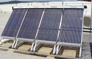

  • 4-8 m2-es napkollektor (vákuumcsöves-sík) felület +keringtető-szivattyú (3-600eFt);

  • A legkorszerűbben a puffertartályos előfűtő rendszer integrálja a napkollektorokon termelt hőmennyiséget. Ezt a rendszert ajánljuk annak, aki új építésű radiátoros fűtéssel, illetve intelligens vezérlésű kazánnal rendelkezik. Ehhez kapcsolódik a tetőbe integrált sík- vagy vákuum kollektor, a hozzá kapcsolódó solar állomás ellenáramú készülékkel, szekunder oldali keringtetéssel (szivattyúk, szelepek, automatika, biztonságtechnika) 1,2-1,5 MFt
  • Több hőcserélős vagy belsőhőtárolós, hőszigetelt 1-2 m3-es puffer tartály 0,8-1 MFt
Ezekkel a plusz beruházásokkal korszerű házi hőközponttá fejleszthető a fűtésrendszerünk, amely a nagy puffertartály energiatartalmára épül. Azonnal adódik a lehetőség, hogy a használati melegvizünket is a fent említett stabil hőenergia-forrásra bízzuk. Lássuk a rendszer további előnyeit:

Ezek a berendezések a háztartási hulladék elégetésével, vagy megújuló energiaforrások igénybevételével kettős hasznot hajtanak: védik környezetünket, és energiát takarítanak meg. A napkollektoros rendszereknek van még egy nagy előnye, hogy a kollektoros rendszer vezérlője ragyogóan elboldogul a különböző hőforrások irányításával, és a különböző helyeken képződő hőenergiát eltárolja a rendszerrel a hőtárolóban. A napsütés időtartama alatt a kollektorokon képződött hőenergiát hőcserélő készülék segítségével a puffer tartályba juttatjuk. A puffer felmelegített felsőrészéből táplálkozik a fűtésrendszer, amelyet minden esetben keverőszeleppel (termosztatikus vagy motoros) csatlakoztatunk a berendezéshez. A radiátorokból visszatérő lehűlt fűtővíz a tartály alsó csatlakozó pontjára kerül. Amennyiben a tartály tetején mért hőmérséklet alacsonyabb a beállítottnál (fűtés és melegvíz igénye), a kazán bekapcsol. Ezzel a hagyományos gázkazánoknál hatásfok növekedést érhetünk el, hiszen elkerülhető a rövid, de sűrűn ismétlődő fűtési ciklus. Ennek számszerű értéke a 15%-ot is meghaladhatja!
