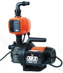

Mégis hogy tudnánk valami rendet vágni három tucat szivattyú között 2-3 oldalon? Csak úgy, ha az azonos rendszerűeket csoportokba fogjuk, azon belül a különböző teljesítményű és szolgáltatású gépeket pedig csak adatszerűen különítjük el. Kértünk tehát a gyártól próbára öt különböző készüléket; egy egészen kicsi merülőszivattyút (más néven búvárszivattyút), egy nagyobb teljesítményű szennyvíz szivattyút, egy magasnyomású merülő szivattyút, egy kerti szivattyút, végül egy komplett házi vízellátó automatát. Ezzel tulajdonképpen fel is soroltuk a kategóriákat. A következőkben először azt tekintjük át, hogy melyik mire is használható igazán, természetesen azt is, hogy mire nem, hozzáadjuk minimális személyes tapasztalatunkat, végül táblázatosan bemutatjuk a gépeket. Ehhez egy előzetes megjegyzés; Az AL-KO egyes gépeit Orion márkanéven gyártja. Ezt mi nem választjuk külön, nyilván üzletpolitikai okok vannak mögötte. A merülőszivattyúk lényege nevükben rejlik. Ezeket a szivattyúzandó vízbe (folyadékba) kell merítenünk ahhoz, hogy működjenek. Mint a többibe, ebbe is centrifugál szivattyút építenek bele. Az elektromos részek tökéletesen vízhatlan házba kerülnek, amelyek a megengedett nyomásig (vízbemerítési mélységig) garantálják a biztonságot. A merülőszivattyúk házán nincs is szívócsonk, csak vízbevezető rácsozat, a vizet felszívni nem lehet velük. Ezek arra vannak kitalálva, hogy a vízbe merülve felnyomják a folyadékot maximálisan a gyári adatként megadott magasságba, általában 6-8 méterre. Ennél az értéknél feltétlenül el kell időznünk egy kicsit. A 6 méteres emelőmagasság egy merülőszivattyúnál elegendő ahhoz, hogy a 3 méter mély pincéből kinyomja a vizet az elvezető árokba, vagy akár 5 m mély épített kútból a földfelszínre kicsurgassa. Ennek a kifolyócsonknak azonban nyomása már nem lesz, öntöző tömlőt, esőztetőt nem kapcsolhatunk rá. 7 méter mélyről pedig egyszerűen nem fog megérkezni a felszínre a víz. Gondoljuk tehát meg mi is a célunk a szivattyúval. A kisnyomású merülőszivattyút pincék, medencék víztelenítésére, magas vízszintű talajvizes kúthoz, kerti tóhoz, patakhoz stb. vízkiemelésre javasoljuk. Általában tiszta, vagy csak kevéssé szennyezett vízhez használható. Külön jelölni szokták, hogy ivóvízként felhasználható vagy sem a kiemelt víz.
