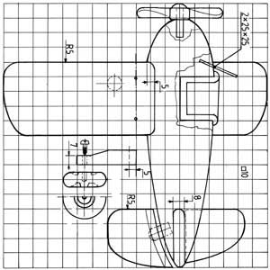

"Duci" monoplán
Stilizált formájával, robosztus felépítésével ez a repülőgép is strapabíró játék. Gömbölydedsége miatt jól megfogható, és még a zuhanással járó "légi katasztrófákat" is túléli. Különösen, ha darabjait keményfából, pl. bükkből készítjük el. A szárnyaihoz megfelel egy vékonyabb vágódeszka is alapanyagként, a törzséhez pedig egy 50x50x200 mm-es fahasáb is elégséges. Ezt a darabot azonban esztergálva, nyújtott cseppformájúra célszerű kialakítani. A szárnyakat előbb kanyarítsuk ki lyukfűrésszel, majd az éleik lekerekítése után a lapjukat is csiszoljuk enyhén domborúra. A törzs elejére marjunk beeresztett fészket a szárnyak, továbbá a faroksík számára. Az első és hátsó futómű szárakat 10 mm-es köldökcsapból, a kerekeket és a légcsavart pedig 10 mm vastag rétegeltlemezből formáljuk meg. A darabokat most is nagyon alaposan csiszoljuk simára, majd készítsük el a szélvédő hasítékát, és marjuk ki a pilóta helyét a törzs darabjából. Az illesztési helyeket nagyon pontosan alakítsuk ki, mert a hézagok gyengítik a repülő "minőségét". A fő darabokat ezt követően lakkozzuk le, majd ragasszuk össze a légi járművet. A légcsavart a tengelyével rögzítsük a törzsre, a szélvédőt pedig ragasszuk a törzs hornyolásába. A pilóta ülését nem feltétlenül kell kiesztergált csészéből kialakítani, elégséges a 20 mm mélyen kimart fészek is. A szárnyba fúrjunk lyukat a futómű szárak számára. A szárakra egy-egy 3-as facsavarral fogassuk fel az első kerekeket, majd a futókat ragasszuk a szárny fészkeibe. A hátsó futómű tömbjét is ragasszuk a törzsbe fúrt csapfészekbe, majd a hátsó vezérsíkokat ugyanígy rögzítsük a helyére. A duci kis repülőgép most már kész, lehet csomagolni, mert az első bevetésre természetesen csak karácsonyeste kerül majd sor.
