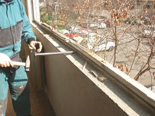

Régi tok kiemelése
Mit tehetnek e téren a lakók? Egy ideig még igyekeznek menteni a menthetőt, azaz a tokok és az ablakszárnyak közötti rések hézagtömítésével, esetleg a zárszerkezet cseréjével, ám az elaggott és nem minőségi anyagból készült, meglazult eresztékű faszerkezetek egyre fokozódó deformálódásán még a lelkiismeretes asztalosok is csak ritka esetben tudnak segíteni. A sarokvasak cseréje, a hornyok illesztő összegyalulása, a pántok megerősítése egyre inkább hatástalan marad, és a résszigetelők sem zárnak már megfelelően. Ilyenkor nincs más megoldás, mint a komplett ablakcsere. Ez pedig újabb kérdéseket vet fel.

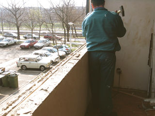

Ablaknyílás teljes letisztítása

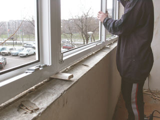

Az új ablakot faékekkel rögzítve állítják be

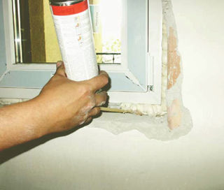

A már rögzített keret melletti hézagokat PUR habbal rögzítjük

Az ablakcsere a kiszállításától számítva az esetek nagy többségében egy nap alatt lezajlik, feltéve hogy azt rutinos szakemberek végzik. A régi elöregedett tokot maradéktalanul eltávolítják a falnyílásból, a betonperemet pedig megtisztítják. Ezt követően kerül sor az új ablak beillesztésére. Először kiékelve pontosan szintbe állítják, majd csavarokkal szilárdan a betonfalhoz erősítik. A réseket speciális PUR habbal tömítik, amelynek felesleges részét a hab megszilárdulását követően szintbe munkálják, és a takarólécekkel, sziloplasztal szigetelve fedik le. Helyükre szerelik a külső és belső párkányokat, ami az ablakcsere befejező művelete. A felületvédő fóliák eltávolítását követően az új ablak már használatba vehető.
