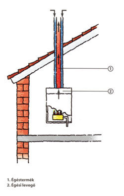

LAS kéményrendszer - az égéshez szükséges levegőt kintről szívja
A szinte légmentesen becsomagolt ház lakói illatproblémáiktól késztetve még fokozzák is ezt az állapotot konyhai és fürdőszobai elszívók utólagos beépítésével. Így a lakás egyetlen, a külső tér felé nyitva maradt nyílása a kémény, amely - a fizika törvényeinek megfelelően - valójában légbevezető elemmé válik, sajnos akkor is, amikor eredeti rendeltetésének megfelelően a rácsatlakoztatott tüzelőberendezés füstgázait kellene kivezetni. A kéményseprő - a kötelező közszolgáltatás előírásainak megfelelően, amelyet törvény ír elő - évente egy vagy két alkalommal ellenőrzi a tüzelőberendezések füstgázelvezető rendszerét. Ilyenkor azonban csak egy pillanatnyi állapotot tud ellenőrizni, amely egy résnyire nyitott ajtó miatt is megfelelő lehet. A kéményseprői vizsgálat szempontjából az sem közömbös, hogy a kéményellenőrzés milyen időjárási viszonyok mellett történt. A tüzelőberendezés elhanyagoltságát vagy a légellátás időszakos elégtelenségét a kéményseprő legfeljebb közvetve, a burkolati és a készülék körüli égés-, ill. füstnyomokból ismeri fel, ami már közvetlen balesetveszélyre utal. A nyílászáró csere utáni balesetveszély azonban azonnal, ilyen árulkodó nyomok nélkül is kialakulhat, így a füstelvezetés megváltozott körülményeiről a kéményseprő már csak akkor értesül, amikor megtörtént a baj. Nagyon sok esetben az is előfordul, hogy a kéményseprőt nem engedik be a lakásba. 2003- ban pl. 100 000 lakásba nem jutottak be a kéményseprők. Ez lakásonként két kéményt feltételezve kétszer ennyi kéményt, és lakásonként 4 fővel számolva 400 000 embert jelent, akiknek az élete a kémény miatt veszélybe kerülhetett. Lehet, hogy életveszélyben voltak, de ezt csak akkor lehetett volna megtudni, ha beengedték volna a kéményseprőket a lakásba. A "kirekesztő" nem csak a saját és családja életét veszélyeztette ezáltal, hanem a környezetében élőkét is. További veszélyforrás, hogy a 15-20 évvel ezelőtt beépített egyfokozatú gázkazánok mára technikailag elavultak, fizikailag elhasználódtak, megérettek a cserére. Bár a készülékcsere mind a gázszolgáltató, mind a kéményseprő felé bejelentés-köteles, mégis sok esetben csak formalitás az engedély megadása. Pedig a korszerűbb berendezések jó hatásfoka alacsonyabb füstgázhőmérsékletet, ezzel pedig nem lineárisan csökkenő kéményhuzatot jelent. Ezért nem egyszer előfordul, hogy az a kémény, amely a régi kazánnál tökéletesen működött, a korszerű kazánnál már nem megfelelő. Ez a hiba kiküszöbölhető lenne, ha előzetesen mindig körültekintően elvégeznék a kémény terhelhetőségének vizsgálatát. Természetesen kazáncserénél figyelembe
