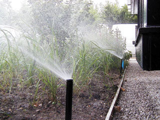

Kiemelkedő spray típus, 360 fokra állítva

Gyepöntözéshez két szórófej-típus közül választhatunk. Egyik változat a statikus szórásképű spray-típus, ami folyamatosan juttatja a vizet a szórásképét alkotó kör, vagy körcikk minden pontjára. A kicsit drágább hidromotorral hajtott forgó szórófejek pedig jobbra-balra forognak a beállítás szerinti két végpont között. Mindkettőnek vannak kiemelkedő, és nem kiemelkedő változataik is. Előbbiek esztétikusabbak, hiszen rejtve vannak a föld alatt, amikor nem megy az öntözés. A nem kiemelkedők folyamatosan látszanak, ám bizonyos terepakadályok esetén csak ezeket használhatjuk. A statikus szórásképű készülékek 1-5 méter sugarú kört képesek beöntözni, a hidromotorosok között vannak 5-9, 7-16, sőt 15-32 méteres sugarú változtok is, bár utóbbihoz már jelentős víznyomás szükséges. A szórófejek szórási távolságát a lehetséges tartományon belül különböző fúvókák cseréjével érhetjük el.
