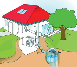

A megfelelően merev tartályok, betonüzemi előregyártással egy darabban készülnek B45 vasbetonból. A tartályok teljesen vízzáróak, a hidraulikus felúszással szemben a nagy tömegük miatt ellenállóak. Elnyűhetetlenül erős szerkezetük, és a nagy súlyúk lehetővé teszi a magas talajvízállású területeken való felhasználásukat is a csapadékvíz gyűjtés és a szennyvíztárolás céljaira. A berendezések az előre kiásott munkagödörbe a tehergépkocsival való helyszínre szállítás és daruval történő beemelés után azonnal beüzemelhetők. Ezekkel a korszerű csapadékvízgyűjtő műtárgyakkal összegyűjtött csapadékvíz nemcsak locsolásra, ami a csapadékvíz lágysága miatt kedvező a növényeknek, hanem mosásra, WC öblítésre is biztonságosan felhasználhatjuk.
A folyamatosan üzemelő csapadékvíz gyűjtő rendszerek egész éves működésűek, azaz a téli fagyveszélyes időszakban is működésképesek, mert gyűjtőtartályaikat a talajba ásva, fagymentes helyre telepítik, így azokból folyamatosan lehet a vízfelhasználást biztosítani. Az egész éves működésű csapadékvíz-tárolók nagy térfogatukkal a lehető legtöbb csapadékot igyekeznek tárolni a fogyasztórendszerük biztonságos ellátás érdekében.
