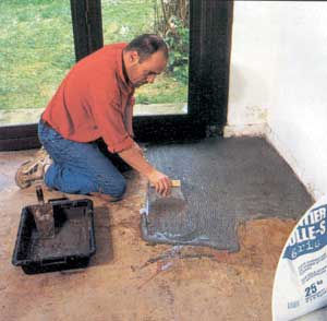

A burkoláshoz szerszámok is szükségesek, ezek közül legfontosabb a csempevágó készülék, amely akkora legyen, hogy a vásárolandó kerámialapokat gond nélkül méretre tudjuk vele szabni. A másik fontos kellék a vízmérték, amely a lapok szintbe állításához nélkülözhetetlen. A ragasztóanyag padlóra terítését 5-8 mm-es fogazatú kenőlappal végezhetjük el gyorsan, a fugák tömítéséhez gumilapos-, a fugamassza feleslegének az eltávolításához pedig szivacslapos simítót célszerű használnunk. A többi kellékről, így a hosszú, egyenes élű deszkáról, a bekevert ragasztóanyag tárolásához szükséges nagy műanyag edényről sem szabad elfeledkeznünk.

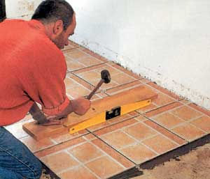

A kezdőlapot - amely a bejárattal szembeni oldalra kerüljön - bő anyagvastagságnyi hézagot hagyva kiékelve ütköztessük a falnak (5). A lefektetett lap síkját vízmértékkel oldalirányban és átlósan is ellenőrizzük, és ha szükséges, gumikalapáccsal megütögetve állítsuk pontosan vízszintbe (6). A lap falhoz viszonyított merőlegességét is ellenőrizzük. A következő lapot már hézagoló keresztek közbeiktatásával helyezzük a ragasztórétegre (7), és most már a két lap síkját együtt ellenőrizve állítsuk a másodikat az előző lap felszínével azonos magasságba. A fugakereszt sor, illetve a második kerámialap e közben ne mozduljon el vízszintesen. A következő lapokat is az előzők szerint, mindig vízmértékkel szintbe állítva és élük merőlegességének ellenőrzése mellett rakjuk le. A fal mellé kerülőket mindig ékeljük ki, és a burkolt felületeket vízmértékkel átlósan is alaposan ellenőrizzük (8). Az esetleg kiálló lapokat a rájuk fektetett deszka ütögetésével süllyesszük a többi lappal azonos szintre (9). A fal mellé rakott lapok alkotják a vezetősort, a következőkben leragasztott lapokat már ezek éléhez merőlegesen igazodóan kell lefektetnünk. Előfordulhat, hogy az egyik fal mellé csak vágott kerámialapokat tudunk lerakni. Ez a nem teljes mintázatot adó sáv azonban olyan helyre kerüljön, ahol a berendezési tárgyak jórészt elfedik e csonka sort. A lapok méretre szabását csempevágó készülékkel könnyű elvégezni (10), a bekarcolt felületű lapokat pedig szinte kockázatmentesen törhetjük ketté. A lényeg az, hogy a vágóéllel jó mélyen, egyenletes nyomással karcoljuk be az üvegkeménységű mázréteget, különben a lap kettétörésekor nem lesz egyenes a darabok éle. A nagyobb felületen frissen lerakott lapok felületét ne feledjük gyakorta egyenes élű deszkával ellenőrizni. S ne csak soronként, hanem átlósan is. A kiálló lapokat mindig gumikalapáccsal megütögetve állítsuk szintbe (11), de ennek híján a posztóval bevont fejű fakalapács is megteszi.

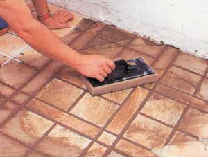

Ha már az egész padlófelületet új kerámialapok borítják, következhet a lapok közötti fugák feltöltése. Erre viszont csak a ragasztó megkötése után keríthetünk sort. A ragasztóanyagtól függően a friss burkolat általában 4-6 óra elteltével már járható. Ez idő alatt egy nagyobb vödörben, vagy festékes kannában keverjük be a burkolat tónusához illő színű fugázó anyagot (12). Csak a gyártó által megadott mennyiségű vizet adagoljuk a fugázó masszához. A padlóra kiöntött, viszonylag híg anyagot gumilapos simítóval terítsük szét a padlón, s eközben a masszával fokozatosan töltsük fel a lapok közötti hézagokat (13). Hagyjuk kissé szikkadni az anyagot, majd enyhén vizes szivacslapos simító körkörös mozgatásával tömörítsük a résekbe került anyagot. Közben a felesleges fugázó anyag egy részét is eltávolítjuk a lapok felszínéről (14). Az eltömített fugamasszát hagyjuk kissé "meghúzni", majd a lapok felületén maradt anyagot benedvesített, kinyomkodott szivacsos simítóval töröljük le a burkolatról (15). A szivacslapot gyakran mossuk ki, a víz feleslegét pedig az edény peremén vagy görgőjén nyomjuk ki (16). A burkolás befejező művelete a szegély felragasztása. A készen vett, vagy megfelelő szélességűre vágott kerámialap darabok hátoldalára fogas kenőlappal terítsünk fel ragasztóanyagot (17), majd a padlóra illesztve ragasszuk a fal aljára (18). A lapokból levágott szegélylapok vágott élükkel érjenek a padlóra. A lábazati- és a burkolólapok fugái lehetőleg egybe essenek. Most is várjuk meg a ragasztóanyag kötését, és csak ezt követően fogjunk hozzá a lábazati szegély fugázásához. Ezt is az előzők szerint végezzük el, ám arra ügyeljünk, hogy a sarkokba is jól simítsuk be a színes masszát, és azt a szegély felső éle mentén is hézagmentesen simítsuk el. Ha esetleg nem lenne elég sima a fugatömítések felszíne, akkor még frissiben egy nagyobb, lekerekített végű, kb. 8 mm átmérőjű acélrúddal végighúzva tehetjük felületüket teljesen simává. Ezzel jelentősen megakadályozhatjuk a szennyeződések fugába rakodását, elpiszkolódását, ami különösen a sötét masszával feltöltött fugáknál lehet szemmel látható hiba. A friss burkolatot víz csak a hézagolás után érheti, és csak 2-3 nap elteltével ajánlatos használatba venni. Ezzel elkerülhetjük, hogy a lapok némelyike kilazuljon. Ha mégis laza lapokra bukkannánk, akkor a fugázó anyag kivésése után a lapot emeljük ki, az aljzatról véssük le a ragasztóréteget, és újból szintezve ragasszuk le a mozgó lapo(ka)t. Ha mindezek szerint járunk el, akkor a lerakott kerámialapos padlónk szép és tartós lesz, feltéve, ha nem ejtünk rá súlyos, éles sarkú tárgyakat.
