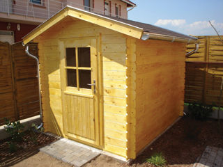

Az egyszerű szerszámtároló elfér a kert sarkában is

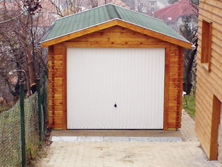

Néhány óra alatt kész a tetszetős garázs
