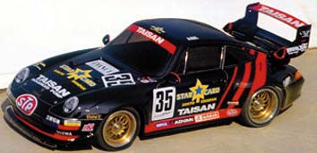

E kocsinál már többet és főleg alakosan kivágott maszkoló fóliák felragasztása szükséges. Utána jöhet a fekete alapszín felfújása, amit a piros díszítések kifestése követ. Az apróbb feliratok, reklámok öntapadóak, ezeket a karosszéria külső védőfóliájának eltávolítása után lehet a karosszériájára felragasztani

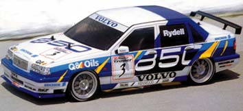

Az ilyen igényesen kikészített karosszéria nem kimondottan kezdőknek való feladat. Itt már több lépésben történő, bonyolult alakzatok és csíkozásokhoz igazodó maszkolás szükséges, amit bizony nagyon alaposan átgondolva kell a kocsi belsejébe ragasztani. A fehér alapszínt pl. az utolsó lépésben kell felfújni, de a fehér feliratok kifedését még a legelején kell a karosszéria belső felületére ragasztani, a kék feliratokkal együtt. Ezek színe attól függ, hogy melyik színű festék felkenése előtt szedjük le őket. Sőt, van amelyiket "negatívban" kell a kitakart felületből kivágnunk. Ez pedig biztos kezet és nagy gyakorlatot igényel.
