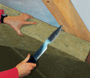

Célszerű a befogók távolságát úgy megállapítani, hogy az 1-2 cm-rel szélesebb legyen a szarufák közötti távolságnál, és így a Deltarock-elemek a szarufák közé befeszíthetők. A befeszülés úgy érhető el, hogy az ékpárt a szarufák közé behelyezzük, majd egy darab deszkával a felső éklemez élét a szarufa tengelyével párhuzamos irányban kissé megnyomjuk. Mivel a kőzetgyapot rugalmas, az éklemezek egymáshoz és a szarufákhoz is hozzáfeszülnek, a rögzítéshez külön felkötözésre nincs szükség. A levágott csücskök is felhasználhatók a kisebb zugok kitöltéséhez, így a Deltarock vágási hulladék nélkül, gazdaságosan felhasználható. Hogy melyek a Deltarock további előnyei? Említsük első helyen azt, hogy nem éghető, olvadáspontja jóval 1000 °C feletti, sőt egy esetleges épülettűz során füstöt sem fejleszt. Ez utóbbi különösen fontos, ha számításba vesszük, hogy az Európai Unióban az épülettüzek során az áldozatok kétharmada voltaképpen a tűzben keletkezett mérgező gázok, és nem a tűz hőhatása következtében veszti életét. Tudnunk kell: az ásványgyapot szigetelőanyagok hőszigetelő képessége nem attól függ, hogy milyen alacsony a testsűrűségük (azaz milyen „könnyűek”), mert egy tömöttebb termék megbízhatóbban hőszigetel, mint egy kevés szálanyagot tartalmazó. A Deltarock a maga 35 kg/m3 testsűrűségével megállja a helyét.
A Deltarock beépítése, feldolgozása semmilyen különleges szerszámot vagy szakismeretet nem igényel. Az éklemezek egy egyszerű, nagy pengéjű, recés késsel (pl. kenyérszeletelő kés) vághatók. A Deltarock előnye, hogy a szarufák közötti hőszigetelés egy ütemben készíthető, más munkafolyamatokkal nem kell a hőszigetelést keverni. A kivitelező saját maga is meggyőződhet arról, hogy jó munkát végzett-e: ha az éklemezek szélei mentén nem lát réseket, akkor a hőszigetelés hőhíd mentesen sikerült. A szarufák magassága biztosan nem lesz elég ahhoz, hogy csak a szarufák közé kerüljön a hőszigetelés, hanem a szarufák alsó síkján belül is szükséges egy kiegészítő réteg. A Rockwool erre a célra a 28 kg/m3 testsűrűségű Multirockot ajánlja. Ha a belső burkolat fogadására a gipszkartonosok által forgalmazott, szarufákra rögzíthető, állítható kengyelt használjuk, a Multirockot csak egyszerűen rá kell szúrni, és a kengyelhez rögzített burkolati vázelem – ún. CD profil vagy faléc – biztosítja a hőszigetelés teljes rögzítését. A belső párazáró fólia elhelyezésekor nagyon gondosan kell eljárni: mind az átlapolások, mind a más épületszerkezethez történő csatlakozások mentén az illesztés vonalát öntapadó szalaggal le kell zárni. Ezután már csak a belső burkolat van hátra. A Rockwool Hungary Kft. munkatársai szívesen állnak hőszigeteléssel kapcsolatos információkkal az érdeklődők rendelkezésére (telefon: 1-225-2405, rockwool.budapest@rockwool.hu).
